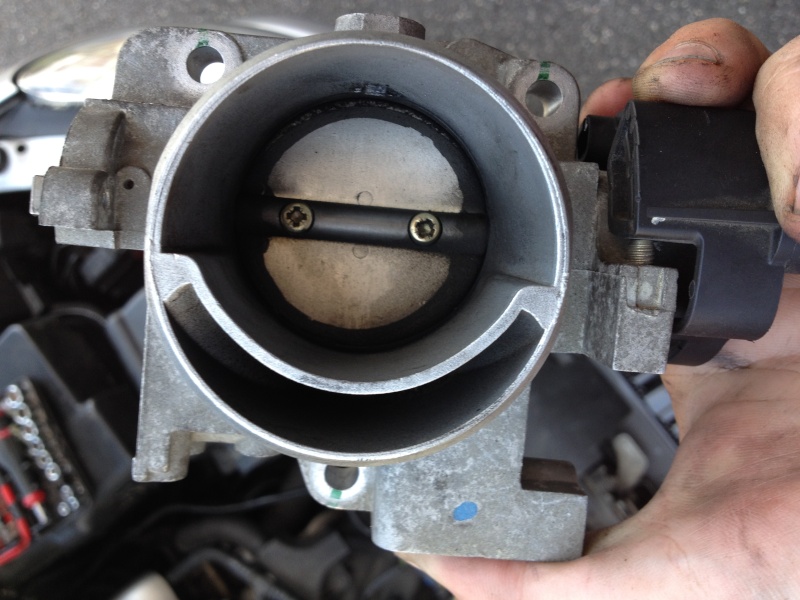

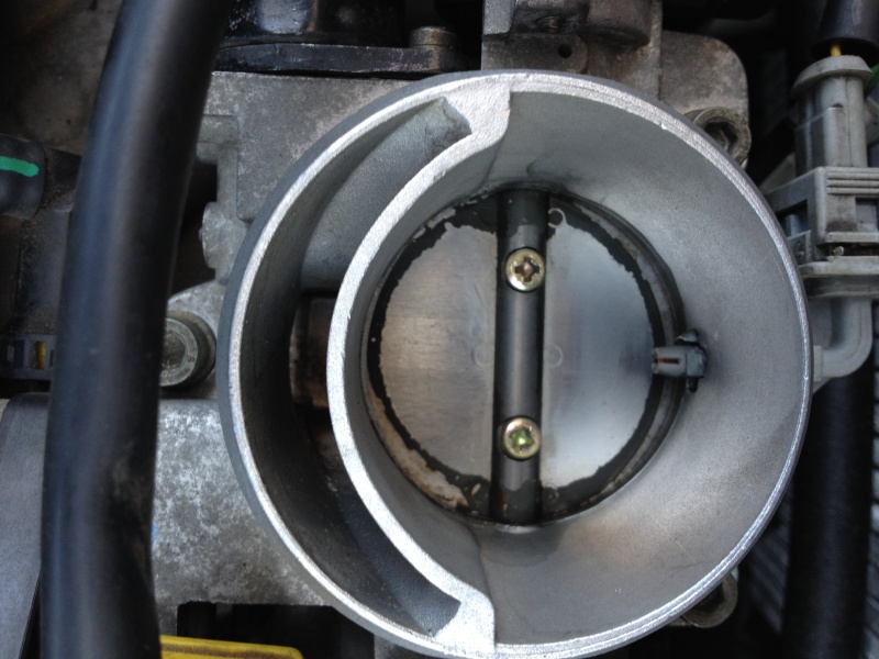

ce matin me suis lever pour m'occuper de moteur qui tremble (même pas mal, ca m'étonne plus que mon support moteur ai claqué, le moteur bouge pas mal) à froid au ralenti, j'ai donc sortie le papillon est l'ai nettoyé, et nettoyé toute les pièces qui y sont raccorder,
moteur tremble à froid 2.0L S16 + voyant anti-pollution de temps en temps Img_2910
moteur tremble à froid 2.0L S16 + voyant anti-pollution de temps en temps Img_2911
Pour le moment je pense que ce n'est pas un succès, au premier démarrage elle s'est remise à bien trembler et le voyant d'anti-pollution c'est allumé.., j'ai coupé, redémarrer, moteur stable (mais je pense que vu qu'elle était plus froide je peux pas en tenir compte, et le voyant ne s'est pas éteint.., donc la j'attend qu'elle refroidisse pour essayer.
L’échappement fait un pu de bruit j'ai une fuite quelques part, en me penchant en dessous j'ai apercu la tresse un peu abîmé mais j'ai pas pu confirmer que ca fuit de la, ca pourrait être lié ? est-ce que sur ce moteur le collecteur à eu des soucis de desserrage ?
J'attend avec impatience les avis des plus expérimentés que moi car je sèche un peu et n'ayant pas trop de temps..
Pour info : Bougie neuves Irridium + bobine d'allumage neuve (ca tremblait déjà un peu moins), et n'ayant pas de valise ni de schéma a disposition, j'ai pas approfondi le diagnostique
