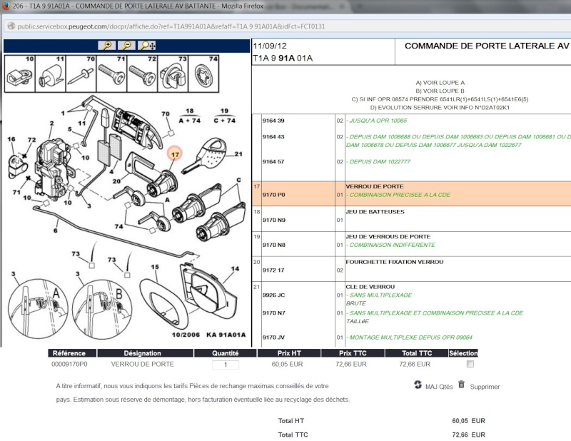

MessageSujet: Re: Changer un barillet de porte forcé   Changer un barillet de porte forcé EmptyDim 24 Aoû 2014 - 13:57
Changer un barillet de porte forcé Verrou10
Voilà le prix sur service box,
barillet taillé pour la clé, mais montage non compris
MessageSujet: Re: Changer un barillet de porte forcé   Changer un barillet de porte forcé EmptyDim 24 Aoû 2014 - 15:46
sinon tu prend un occase
et tu l'ouvre, ton ancien barrillet aussi
et tu met dans le nouveau barrillet, bien dans le meme ordre, les pion et ressort de ton ancien Wink
je l'ai fais pour ma 205 car j'avais une serrure qui ne s'ouvrait plus Wink
tiens voila le tuto que j'avais suivi http://www.planete-205.com/forum/astuce-garder-sa-serrure-d-origine-apres-une-effraction-t33672.html
je ne pense pas que ce soit different pour celui d'une 206, à part pour retirer le barrilet bien sur Wink
met toi sur un plan de travail bien propre, parce que les ressort et pion sont tous petit, avec une pince à epiler pour les manipuler Wink

MessageSujet: Re: Changer un barillet de porte forcé   Changer un barillet de porte forcé EmptyDim 24 Aoû 2014 - 22:35
essaye toujours, mais je crois que ca ne marche plus Wink
oui meme sans la serrure taillé pour ta clé, la centralisation fonctionnera toujours
mais en neuf, tu ne pourras pas commander sans code de clé, bah oui faut quand meme que ca fonctionne avec une clé, sinon n'importe qui peut l'ouvrir avec un tourneivs ou une lame Wink
donc soit du neuf taillé à ta clé, soit de l'occase Wink
