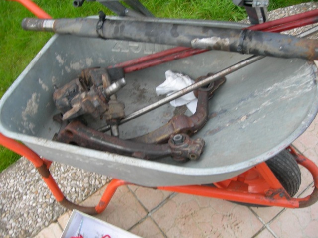

2 première photo un train Ar 206 1.9D 250000km vehicule de dunkerque ; air salin...
206 essieu adaptable ( 106, ax saxo ) ???      Ar206_10
206 essieu adaptable ( 106, ax saxo ) ???      Ar206_11

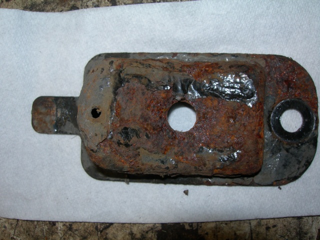

A verifier le support de butee
206 essieu adaptable ( 106, ax saxo ) ???      Dscn3734
