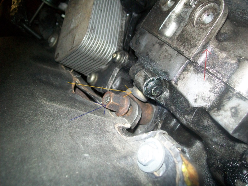

Pffffff impossible de sortir la boite ! Empty
MessageSujet: Re: Pffffff impossible de sortir la boite !   Pffffff impossible de sortir la boite ! EmptyLun 7 Avr 2014 - 21:18
Du coup je suis allé la prendre maintenant j'ai la voiture sur chandelle, ça m'a pris 10s  Very Happy
Pffffff impossible de sortir la boite ! 101_4510
Donc la fleche rouge c 'est la BV; la bleu c'est l'ecrou de fixation du catalyseur; et la jaune la vis de BV!
On voit bien qu'il est impossible de sortir cette vis sans tout demonter Smile!
Apres moi c'est une 1.4 HDI a voir si sur la tienne c'est pareil!
Tiens moi au courant!

MessageSujet: Re: Pffffff impossible de sortir la boite !   Pffffff impossible de sortir la boite ! EmptyLun 7 Avr 2014 - 21:27
ah ouais mais non
la sienne c'est un TU, c'est pas fait pareil du tout
