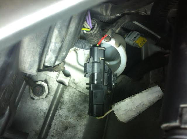

bonjour,
Une photo de l'emplacement m'aiderait grandement.  Merci d'avance
[EDIT]
Après recherche, même problème que mes prédécesseurs : broche noire sous le calculateur débranchée : je vous mets une photo de la fautive.
Soucis alimentation feux de recul... Unname10
Pour info, j'ai récupéré la 2e partie du faisceau en passant par l'ouverture du passage de roue.
Si ça peut aider...

Bonsoir, je relance ce topic car j'ai moi aussi le même problème sur ma Quiksilver 2.0 HDI 90 de 2004 moteur DW10TD RHY. Fusible, ampoules, platines, contacteur OK donc faisceau sans doute Sur d'autres forums j'ai vu également cette histoire de connecteur débranché et qui une fois branché, les feux remarchent. Pourquoi c'est souvent débranché ce connecteur ? Pourquoi ? confused bounce

MessageSujet: Re: Soucis alimentation feux de recul...   Soucis alimentation feux de recul... EmptyMer 26 Juin 2019 - 9:13
tout simplement un oubli ^^ tu retires le tout pour faire: exemple --> la distri ,
ou mal rebranché et avec les vibrations il fini par légèrement se déboité et plus de contact

Problème réglé, oui il s'agissait bien de ce connecteur de débranché. Les feux de recul remarchent nickel !
Merci beaucoup pour votre aide !
