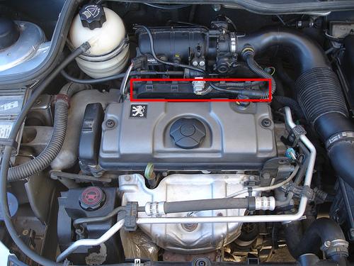

MessageSujet: Re: Tourne sur 3 cylindres ???   Tourne sur 3 cylindres ??? EmptyVen 15 Nov 2013 - 16:09
voir la rampe d'allumage c'est la maladie des 1.4 E 75

MessageSujet: Re: Tourne sur 3 cylindres ???   Tourne sur 3 cylindres ??? EmptyVen 15 Nov 2013 - 18:32
il parle de la bobine d'allumage, qui en effet est un cas récurent sur ce moteur

comment je vérifie que c'est ça ?
MessageSujet: Re: Tourne sur 3 cylindres ???   Tourne sur 3 cylindres ??? EmptySam 16 Nov 2013 - 9:03
faut déposer la rampe d'allumage remettre les 4 bougies dessus et relié les culots à la carrosserie , ensuite fais tourner le moteur au démarreur pour voir si tu as des étincelles sur chaque bougies , et si les bougie sont neuves etc c'est que le prob vient forcément de la rampe donc a changer , ce qui prend environ 3-4min à le faire

ça a l'air simple

merci pour la photo Guillaume
