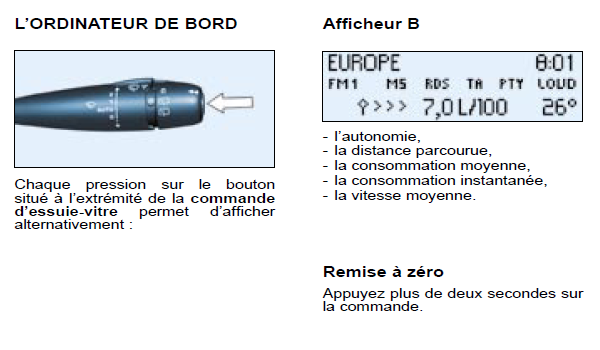

| As-tu essayé d'appuyer sur le bouton qui se trouve sur le bout du commodo de droite (celui des essuie-glaces). Ce bouton sert à changer de mode entre date, conso instantanée, conso moyenne, km restants, etc... Petite illustration :  |

| Ah :/ Bizarre. Peut-être que le bouton ne marche plus ? Sinon je n'ai pas d'autres idées... |
