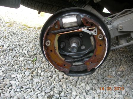

A + de 170 000Km il est temps de controler l'état des freins à tambours.
1ere Etape ; lever et caler la voiture et deposer la roue
2émé : retirer le cache ,sur ce coup là j'ai pas prevu un cache neuf donc j'y vais molo pour la depose
J'ai utilisé un couteau à bois large
Verification Tambour Arriere N0110[/url]
3éme ; retirer l'écrou de 32 maté
Verification Tambour Arriere N0210[/url]
Je me sert d'une douille 6 pans +un T facom + une rallonge "maison"
4ième on dessere le frein à main et on retire le tambour
Pour le coup ,il vient tout seul c'est bon signe
Ensuite un petit nettoyage et controle
J'ai du bol , pas de fuite , etat sec
Verification Tambour Arriere N0310[/url]
Le tambour est dans la bonne cote
Verification Tambour Arriere N0411[/url]
Y a pu ka reposer , sans oublier avant serrage de l'écrou un peu de graisse entre la rondelle et le roulement
Verification Tambour Arriere N0510[/url]
un fois l'écrou serré et maté , on repose le cache _ j'ai rajouté un peu de graisse
Verification Tambour Arriere N0610[/url]
Verification Tambour Arriere N0710[/url]
J'ai une question ; vu le Km malgre le bon état visuel des freins Ar est il prudent de prevoir d'ici qq temps le remplacement des segment et cylindre ( freins à 3 crans etat gaine des cables RAS ).Sur ma "feu" 205 c'était le même cas , 4-5 mois apres j'ai eu un pb de decollement d'un segment .

"guillaume28" , C pas vraiment pour une question de desequilibre C davantage par crainte de voir le segment qui se "décolle" de la machoire , comme ca m'est déjà arrivé sur une autre voiture et peu de temps apres un CT , c plutot de savoir s'il est preferable de faire le remplacement systematique à 170 000km ou si elle à + de 8ans sachant que ceux sont les freins d'origine.

à mon avis, un segment de frein qui se decolle, tu peux pas trop prévoir, ça peut arriver dans 10 000km, comme dans 100 000km..
ma 206 a 10 ans et 165 000kms, et les freins sont pour l'instant nickel, apres comme tu dit je ne suis pas à l'abris d'un segment qui se decolle, mais ça, on peut pas le prevoir à l'avance

Merci pour l'info et ton avis.
Je ne vais pas y toucher vu leur bon état.
