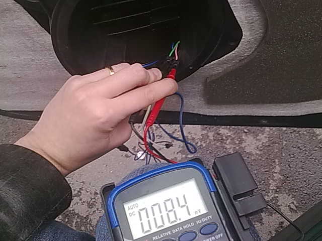

Est-ce que quelqu'un saurait me dire les couleurs des polarités des HP avant et arrière sur une 206 de 2003 ?
Car je me bats depuis 1an à recabler les HP, à changer d'autoradio, racheter de nouveaux HP car les basses sont vraiment peu puissantes. Le fait est que je n'ai pas utilisé d'adaptateur, j'ai coupé les fils pour les raccorder avec des cosses mais du coup je ne suis jamais sûr du bon sens de branchement.
portière gauche: le + est sur le fil rose, le - sur le vert
Problème polarité changement HP 01052011
portière droite: Le + est sur le fil vert, le - sur le rose
Problème polarité changement HP 01052010
Actuellement j'ai considéré le + sur le vert et le - sur le rose pour les deux côtés car le son me paraît un peu moins mauvais mais au final je suis tout de même très déçu du son, les basses me paraissent même moins puissantes qu'avec les HP en carton d'origine que j'ai d'ailleurs jeté.

Le mieux pour savoir tu branches dans un sens et tu regardes dans quel sens va la membrane quand tu mets de la musique Wink

Vu que tu as un voltmètre tu dois avoir la position bip en continuité de circuit, suvit de faire le teste de continuité de chaque câble avec les positions de l'iso
http://www.forum-auto.com/les-clubs/peugeot-206-207/sujet387083.htm#t15966955
Pour les positions dans l'iso
Tes câbles ne sont pas de la même couleur vue qu'il y a une prise entre la porte et l'habitacle

alors c assez simple
tu prends une pile de 4.5volts (les carré avec 2 cosses plates)
tu la branche tel quel sur ton hp une borne sur cahque sortie de la pile
soit la membranne descend soit elle monte
tu change de sens jusqu a ce que la membranne monte
une fois qu elle monte ca veut ditre que ton "+" de ta pile est bien sur le plus de ton hp
le bout de faisceau que ta couper il n a qu un sens donc tu le branche ds ton hp
et tu verra quel couleur de fils correspond a ton "+ hp"
crdlt
