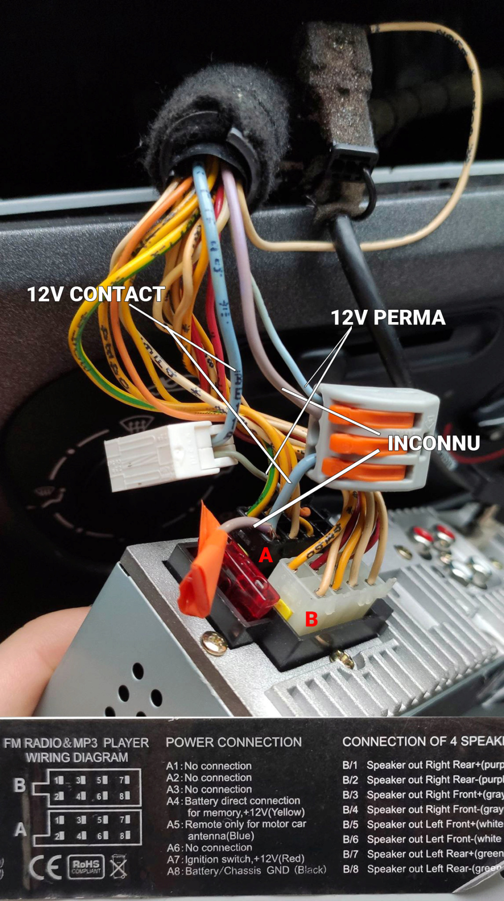

| Salut à tous ! Y'a quelques mois j'ai changé d'autoradio pour pouvoir avoir une prise jack et le bluetooth. Problème, impossible d'avoir la mémoire des stations ect... Après recherche, j'ai vu qu'il y avait deux câble 12V (bleus), un permanent et un autre contact et donc qu'il fallait les inverser. J'ai donc tirer mon autoradio et regardé tous ca. J'ai trouvé ces deux câbles, seulement un deux 2 était dans sa cosse avec un autre câble (violet). J'ai donc coupé les 3 fils et mis un domino sur chaque en inversant les 2 12V et en laissant le câble inconnu avec lui même. Nouveau problème, dès que j'ouvrais une porte, son "système" BONG. Dans le doute j'ai tout remis comme au début, tout fonctionnait correctement mais sans la mémoire. Cependant y'a 2 semaines, je me suis dit que j'allais réessayer en me disant que peut être que j'avais mal fait quelque chose. Je ressors donc tout, retire les câbles des dominos. Première surprise, le câble inconnu lâche une étincelle au moment ou il touche la partie métallique de mon autoradio. Je rechange les fils 12V, remets le contact et c'est le retour du bruit suspect. Tant pis ça ne marche toujours pas donc je remets comme avant. Et là arrive enfin mon problème, les essuies-glace s'active tout seul, les veilleuse aussi, impossible de démarrer et mon autoradio ne s'allume plus, et lorsque je prends la tension, le 12V permanent n'envoi plus rien, le contact lui marche toujours. Sur le coup j'ai testé tout les fusibles, il me semble qu'il n'y en a aucun de défectueux. A ce jour, je roule avec les fils inverser donc j'ai un bruit dès que j'ouvre ma porte et mon autoradio ne s'allume plus. Merci d'avance à ceux qui ont une idée et qui ont tout lu  . |

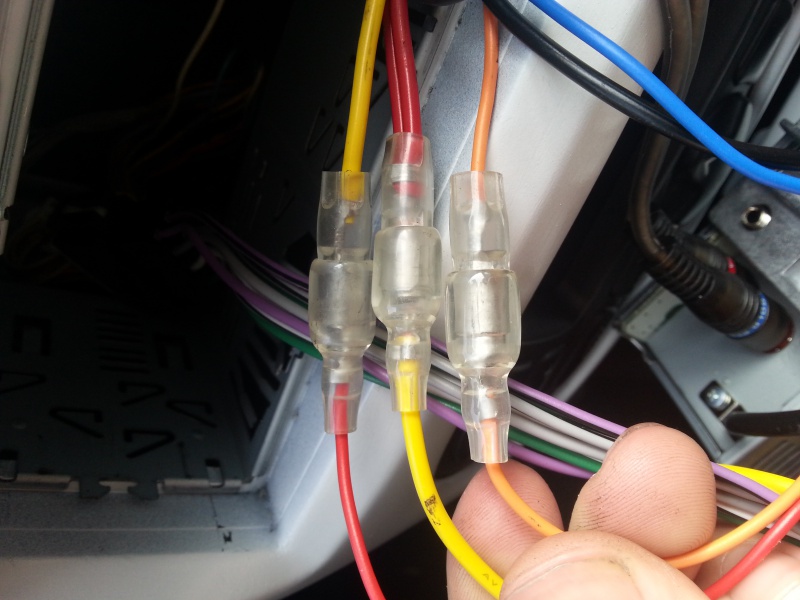

| à force de trifouiller les cables, t'a du faire u court circuit qui à griller le com2000 ou le BSI certainement et autre chose aussi, on N'UTILISE PAS de DOMINO d'electricité maison pour brancher des fil de faisceau electrique de bagnole  un domino c'est fais pour connecter des cable rigide de maison, pas pour les fil multibrin et souple de bagnole  car oui c'est bien à la base les deux alimentation 12V perm et APC qu'il faut inversé, si y'avait un 3eme fil c'est que ce ne sont pas les bon fils, ou alors celui là branchais servait bien à quelque chose donc faut pas le laisser tous seul ces deux alim sont en general de couleur rouge et jaune, si l'autoradio est d'une marque connu (donne nous au moins le modele qu'on sache la gueule du faisceau fournis avec), les deux alim sont sur cosse et donc facile à inverser directement, comme mon alpine par exemple  pour info voila le schema d'une fiche ISO standard, sauf chez peugeot où ils ont inversé le rouge et le jaune donc faut les inversé au branchement comme sur ma photo au dessus  |

- car oui c'est bien à la base les deux alimentation 12V perm et APC qu'il faut inversé, si y'avait un 3eme fil c'est que ce ne sont pas les bon fils, ou alors celui là branchais servait bien à quelque chose donc faut pas le laisser tous seul
J'ai testé les deux fils, les deux envoient du 12V, et à ma connaissance y'a que 2 fils qui envoient du 12V à ce niveau sauf erreur de ma part. - chtit a écrit:
- ces deux alim sont en general de couleur rouge et jaune, si l'autoradio est d'une marque connu (donne nous au moins le modele qu'on sache la gueule du faisceau fournis avec), les deux alim sont sur cosse et donc facile à inverser directement, comme mon alpine par exemple
Autoradio tout simple de chez pearl. Voilà en gros le b***** que j'ai fait, actuellement il n'y a que cette combinaison qui me permet de démarrer et d'avoir aucun problème.  Voilà, désolé pour le temps que j'ai mis pour répondre et petite précision, ma télécommande fonctionne uniquement pour fermé mais plus pour ouvrir, je ne sais pas si c'est lié ou pas mais je le précise. Merci encore. |
