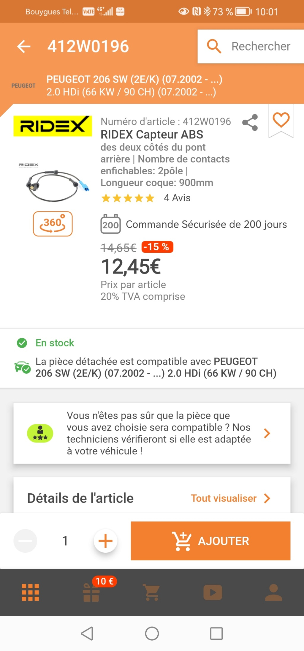

MessageSujet: Re: Capteurs ABS suite changement de train arrière   Capteurs ABS suite changement de train arrière EmptyJeu 20 Juil 2023 - 10:02
Capteurs ABS suite changement de train arrière Screen11
C'est celui là

Okay, du ridex... Marque 1er prix tres mauvaise qualité d'autodoc, c'est comme bolk chez mister auto
On déconseille en permanence ces marques la
Change pour une marque connu de qualite, febi, bosch, mapco etc...
MessageSujet: Re: Capteurs ABS suite changement de train arrière   Capteurs ABS suite changement de train arrière EmptyJeu 20 Juil 2023 - 18:53
salut
si tu as valeur ohmique c'est qu'il est bon si il est pas dans le diag c'est pas la bonne marque car la valeur n'est pas reconnu par ton calculo chaque marque doit travailler dans une valeur bien précise je pense et si la tienne n'y est pas c'est pas la bonne
l'ohmètre te dira si ça réagit ou pas,méfies toi ridex moi très peu et autodoc en fait te mettent les capteurs pour plusieurs séries pas forcement la tienne
même avec les oem si tu regardes dans la rubrique oem de chez eux tu verras que le tien n'y est pas ou bien ton opr ne correspond pas a la pièce
ils sont de mêmes couleurs déjà?
