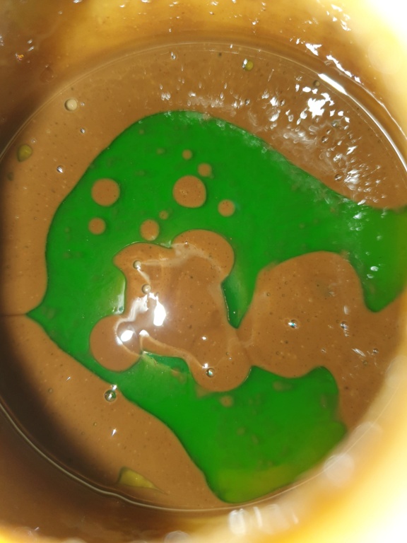

Salut à tous,
voila donc j'ai acheté ma 206 il y a environ 2 mois,
depuis j'ai déja eu à faire la distrib ( il y avait le marquage de l'ancienne qui indiquait 2011, soit, j'ai pas fait gaffe sur le coup mais c'était visible ), l'embrayage cette semaine ( il couinait, on en a parlé avec le vendeur ), et là j'ai un joint de culasse qui se profile ( huile dans le vase, légère mayonnaise sur les rebords, fuite d'huile légère qui suinte sur le carter / giclure sur le bas de l'alternateur ), et une prise d'air quelque part sur la ligne d'échappement ( je sais pas ou exactement mais je l'entends quand j'ai la portière ouverte ).
étant donné que le gars le jour de la remise des clés a un peu insisté sur le "je veux pas de retour", je me demande si il était pas déja au courant de la culasse et la prise d'air ( sachant qu'il a dit avoir lui même touché à la ligne ), pour vous est-ce que le joint de culasse peut être un motif de litige pour vice caché ( ainsi que le problème sur la ligne ) ?
Après avoir lu la définition, dans mon cas je confirme que je l'aurais pas achetée ou alors BEAUCOUP moins chère si j'avais su tous les travaux à faire dessus, je l'ai achetée à environ 176.100km ( les papiers sont restés dans la voiture ), aujourd'hui elle en a environ 177.300, un joint de cucu peut lacher en 1200km ? ( je tape pas de rupteurs ou autre, grand max je monte a 4500 sur insertion de voie rapide en incliné, sinon je reste autour de 2000 tours )

EDIT : ajout de photos
Mayonnaise sur les rebords du vase :
Joint de culasse - vice caché ? Mayonn10
Huile dans le vase :
Joint de culasse - vice caché ? Huile_10

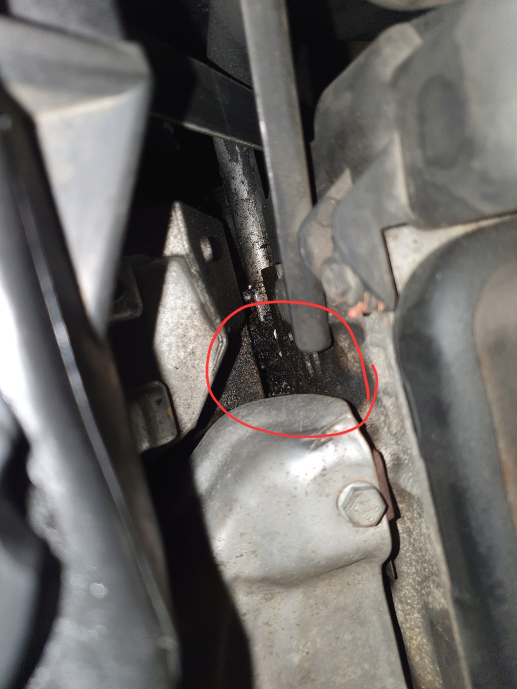

MessageSujet: Re: Joint de culasse - vice caché ?   Joint de culasse - vice caché ? EmptyJeu 5 Mai 2022 - 6:33
petit retour j'ai regardé un peu du coup car fallait que je prenne mes dimensions de filtre à air & cie pour commander mes pièces Very Happy
pour moi, le départ de la fuite se situe ici, la pompe de DA est bonne ( théoriquement, je recontrolerai d'ici quelques jours, on a refait le niveau hier )
Joint de culasse - vice caché ? Fuite10
Mon collègue au garage m'a dit que sur les moteurs TU comme ça il a déja refait beaucoup de joints de culasse et ça pissait toujours à cet endroit.
Par contre finalement plus de peur que de mal, la flotte se mélange pas à l'huile ( pas de mayo dans le cache culbu, et depuis les photos du début de topic y'a pas eu + d'huile dans le vase, faut que je purge pour remettre au propre ).
Légère prise d'air au cache culbu mais normal vu que la fuite est extérieure.
