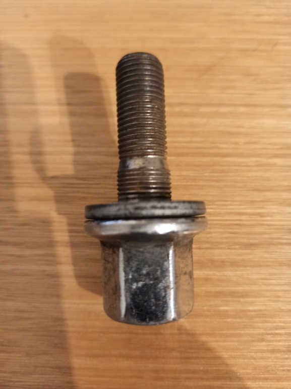

Je viens de trouver des jantes modèle Foudre, pour mettre sur ma 206 XT 1.4.
Mais je n'ai pas les vis. A priori les vis ne sont pas les mêmes que pour les modèles Ouragan ou Sirocco. Quelqu'un aurait il le modèle de ces vis, ou la référence Peugeot, ou mieux des vis à vendre?
J'ai essayé ces vis, mais elles ne vont pas, le Ø sous la rondelle est trop gros.
Jantes Foudre Vis_5410
Merci pour votre aide.

Je crois qu'il y a deux modeles de foudre, mais j'en suis pas sur a 100%.
Essaie de nous faire une photo de la portée des boulons.

Dans le doute et en lisant un peu de tout sur le net, j'ai demandé directement à "L'aventure Peugeot", qui ont été très réactif.
Je précise que mes jantes foudre datent de 1999.
Leur réponse:
"Bonjour
Il y a 2 références pour les vis de roue foudres soit la 540567 ou la 960587 ,il Ya effectivement 2 modelés de jantes foudre d’où 2 référence de vis pour vous la référence est 960587."
Comme ça c'est clair.

Il existe des autres boulons de roue chez PSA sans l'espèce de cône en dessous de la rondelle.
J'en ai eu il fut un temps, que j'ai revendu car pas spécialement besoin.
