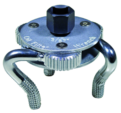

| ils t'on donné quoi comme joint ? c'est normalement un simple joint de 14mm https://www.feuvert.fr/outillage-vidange/feu-vert-6-joints-de-vidange-cuivre-14-mm-feu-vert-n93/p201710.html apres si l'ancien est encore bon ca devrait le faire  pour le filtre recalcitrant, l'ideal c'est d'avoir une clé à filtre de ce type, en fait en desserant ca va resserer de plus en plus les "griffe", et donc on peut forcer facilement sur le filtre quand il est collé  et on replace le nouveau filtre avec le joint huilé et serrage à la main |
