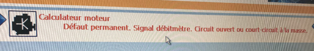

Voilà j’ai réussi à trouver une valise…
J’ai bien un défaut permanent:
Signal débitmètre circuit ouvert ou court circuit à la masse.
Voilà mes questions:
- comment savoir si le débitmètre est mort ?
- faut-il un neuf ou occasion ?
- peut-on prendre des mesures au multimètre ?
