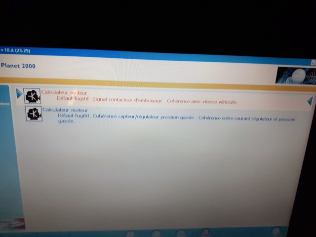

Des news du lion ,bien en allant à Oloron-Sainte-Marie cette après-midi j ai le voyant défaut moteur qui c'est allumé ,et plus de pêche, et régime max 2000 trm au stop j éteint l auto et re démarre le voyant reste ,mais retrouve sa pêche et les tours ,donc ce soir je l ai passer au pp2000 et voici ce que il me dit :
une 206 du hauts doubs  20191214
A votre avis de quoi ca peut venir
Merci
