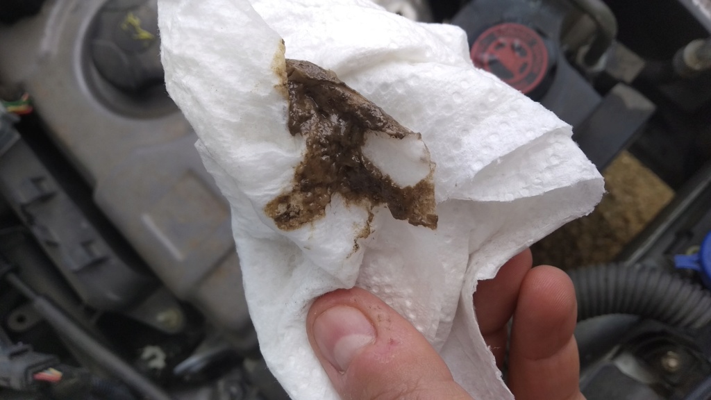

Salut a tous,
Je viens de voir que dans mon vase d'expansion du liquide de refroidissement ,une sorte de mousse noire .le moteur 1.1L essence de 2004
Au niveau du bouchon de remplir de l'huile moteur,il n'y a rien.
La voiture ne fume pas.
Est il possible que le liquide soit "moisi" donc purge du système?
Où est ce le joint de culasse?
J'ai cette voiture depuis 4 ans et il y a toujours eu ce soucis de mousse.
Voir les photos
Merci de votre aide
PS elle ne consomme pas d 'huile . Je contrôle le niveau régulièrementMousse dans vase d'expansion du liquide de refroidissement Img_2011

à première vu je partirais pour un début de joint de culasse ( un peu d'huile dans le circuit de refroidissement ) .

Si le moteur ne consomme pas d'huile, pas d'inquiétude.
Mais les TU, ce sont des moteurs qui ont tendance a faire des joints de culasse du a leur conception (et non a l'entretien).

Elle ne consomme pas d'huile . Je viens de faire une purge et rincage du ldr. Je vais surveiller.
Savez vous où se trouve la vis pour purger l'air?

Il ya deux vis. Une est sur le house du thermostat. FERM mieux que la vis du 205. L autre est sur ton conduite au chauffage. C'est un petit truc en plastique. PAS OP pour ne pas laisser le tomber.
