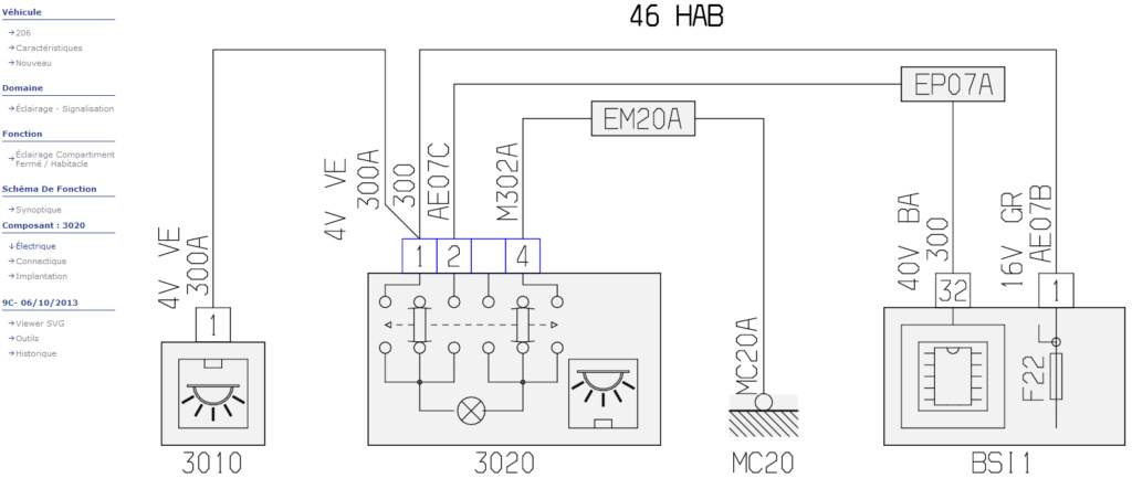

Je cherche a savoir où est branché coté BSI le plafonnier.
Car je veux y brancher mes éclairages de seuils, mais le schéma que j'ai sur ma RTA ne correspond pas...
C'est un connecteur 3 voies vert que j'ai sur ma 206 et non un 4 voies noir... (schéma de non MUX??)
Quelqu'un aurait SEDRE d'installé? Ou saurait où je dois chercher?

MessageSujet: Re: Alimentation du plafonnier   Alimentation du plafonnier EmptyVen 6 Sep 2019 - 18:34
Bon, c'est des rigolo chez PSA....
Plafonnier arrière:
Alimentation du plafonnier Plaffo10
Plafonnier avant:
Alimentation du plafonnier Plaffo11
Qui trouvera ce qui ne colle pas?

MessageSujet: Re: Alimentation du plafonnier   Alimentation du plafonnier EmptyVen 6 Sep 2019 - 18:53
le 1 et 2 les branchements sont inversé

MessageSujet: Re: Alimentation du plafonnier   Alimentation du plafonnier EmptyVen 6 Sep 2019 - 21:28
Exactement, alors que les plafonniers sont les mêmes...
Ca, ca sent le boulot fait par un stagiaire! Laughing
Bref, il faut que je trouve la broche 32 sur le connecteur 40 voies BA.

3020 et 3010 ce sont les plafonniers? scratch

MessageSujet: Re: Alimentation du plafonnier   Alimentation du plafonnier EmptyLun 9 Sep 2019 - 19:56
Voila, j'ai finalisé le branchement hier, cela fonctionne. Cool
