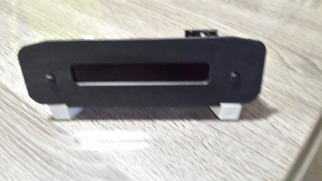

Deux choix :
Soit tu montes un afficheur 3 lignes (comme sur les s16 /rc
Sinon en remonté un identique (j en est un à vendre si tu veux ) pb ordinateur bord 20181026
pb ordinateur bord 20181027
