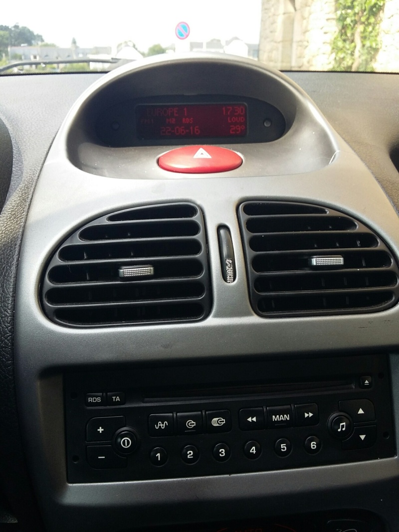

MessageSujet: Re: ordinateur de bord sur 206 Quick?   ordinateur de bord sur 206 Quick? EmptyJeu 23 Juin 2016 - 8:35
merci pour vos réponse.
J'ai donc une mux
ci-dessous quelques photos pour vous montrer.
Je devrais donc avoir l'osb j'imagine.
Y a t'il un fusible pour l'osb? un moyen de vérifier?
ordinateur de bord sur 206 Quick? Bouton10

MessageSujet: Re: ordinateur de bord sur 206 Quick?   ordinateur de bord sur 206 Quick? EmptyJeu 23 Juin 2016 - 12:38
j'avais vu un topic/tuto montrant comment reparer ce bouton, je ne me rappel plus si c'est sur ce forum ou un autre de 206, je cherche
deja regarde ce topic voir si ca fonctionne sans bouton, pour determiner si le probleme vient du bouton (à reparer) ou du com2000 carrement (à changer)
http://www.forum-auto.com/marques/Peugeot/sujet91644.htm#t3795244
