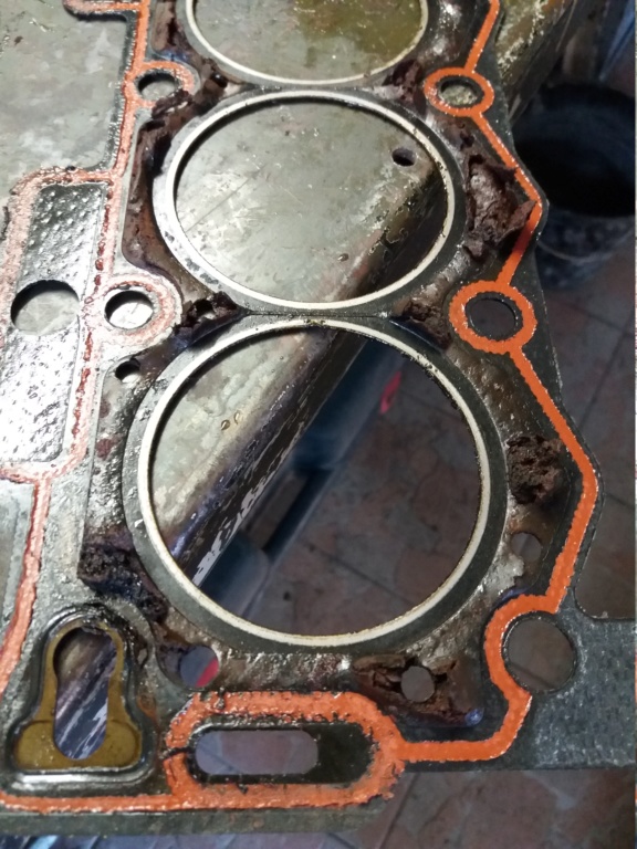

salut à tous , bon me revoilà ....
Alors changement du joint de culasse , distribution, calorstat , et ben au final le joint est pas beau du tout:
un peu d'huile flotte dans le vase ??? 20190312
un peu d'huile flotte dans le vase ??? 20190311
