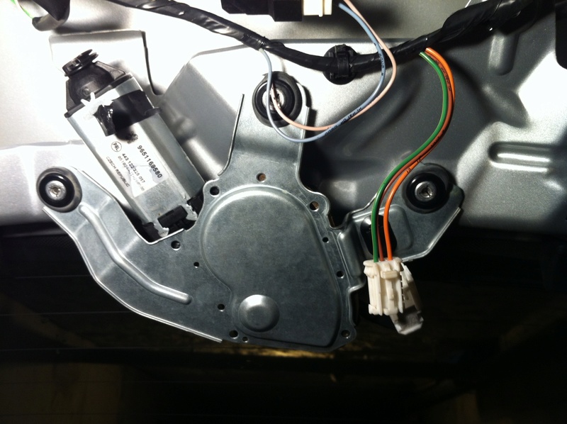

Salut !
J'ai enfin pris le temps de m'occuper de cet essuie-glace. Alors après plusieurs mois à ne pas  y avoir touché, il semble re-fonctionner. Je le trouve juste un peu lent, mais vitre mouillée c'est "acceptable".
Ceci dit, j'ai essayé de démonter le moteur électrique de là où il est, mais je ne comprend pas : le moteur est monté sur 3 silentblocs qui le plaquent au hayon. Et ces silentblocs sont rivetés, donc indémontables....
Photo d'illustration:
Panne bizarre essuie-glace arrière. Img_1910
J'ai donc démonté les petites vis Torx qui maintiennent le moteur sur ce support. Mais là le moteur s'ouvre en deux et on voit le mécanisme à l'intérieur.
J'ai aussi essayé de démonter la vis de 13 qui maintient l'axe d'essuie-glace, car pour sortir le moteur de toute façon il faudra l'enlever: là aussi, impossible. L'écrou de 13 ne bouge pas d'un millimètre, et je crains de casser l'axe ou le bras d'essuie-glace que je dois maintenir en dévissant.
Panne bizarre essuie-glace arrière. Img_2010
Ma question est donc, comment faire pour sortir ce moteur d'essuie-glace ? J'aimerais le tester sur une batterie bien chargée pour voir comment il tourne. Quoi qu'il en soit il faut que je sache car cette panne se manifestera à nouveau un jour si je ne fais rien.
Merci !

MessageSujet: Re: Panne bizarre essuie-glace arrière.   Panne bizarre essuie-glace arrière. EmptyMer 5 Déc 2018 - 21:31
Pour la vis de 13, c'est un grand classique, elle se grippe toujours et le bras porte essuie glace fini par lacher à cause de la corrosion ( il gonfle autour de l'axe cannelé puis casse) => toutes les 206 qui ont l'essuie glace vers le bas, c'est ça.
Tu peux toujours tenter de l'arroser de dégrippant tous les soirs pdt deux ou 3 jours, peut être qu'il se décoincera sans tout casser au 4e Wink
Après, pour poursuivre le démontage, je ne saurais pas te dire, je ne l'ai jamais fait
ça à l'air riveté sur ta photo ?

En effet, sur la photo on voit la vis humide, elle a été arrosée ce soir de WD40.
Oui, comme je le disais dans le texte, le moteur d'essuie-glace est riveté par 3 rivets. Je ne vois vraiment pas comment les enlever sans les percer, raison de ce post.....

MessageSujet: Re: Panne bizarre essuie-glace arrière.   Panne bizarre essuie-glace arrière. EmptyJeu 6 Déc 2018 - 0:28
ben t'a la reponse, un rivet tu ne peut pas le retirer autrement qu'en le perçant Wink

Ben merde alors.... Je pensais que c'était moi qui me plantait de méthode, j'avais jamais entendu parler de rivets à percer pour sortir un moteur d'essuie-glace. Shocked
Messages : 3286
MessageSujet: Re: Panne bizarre essuie-glace arrière.   Panne bizarre essuie-glace arrière. EmptyJeu 6 Déc 2018 - 11:54
Les rivets tu les perces mais après il sont foutus donc il faudra le riveter avec des rivets neufs et la pince qui va bien !

OK..; Ouij'ai tout ça, juste surpris de devoir percer des rivets pour sortir un moteur d'E-G. Je remettrai un ensemble vis-écrous à la place.

tous les rivets se percent pour les virer Smile sinon y'a la méthode bourrin qu'on utilise en casse pour virer les plaques d'immat : marteau+burin Laughing
sur 306 (et 206 aussi me semble?), les moteurs de leve vitres sont rivetés. Quand je l'ai changé sur la 306 d'un ami, j'ai pas remis de rivet vis et écrou simplement, au cas ou..

Vis/écrou c'est bien quand t'as accès a la partie arrière de la tôle, je pense pas que ce soit le cas pour le moteur d’essuie vitre.
