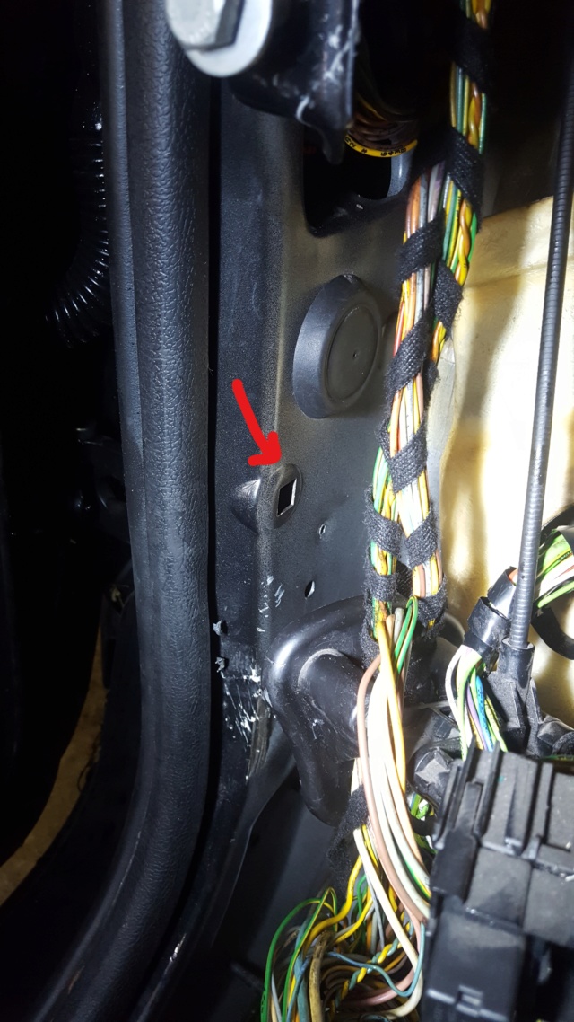

J'ai fais mon test avec un tuyau d'arrosage, et du coup, ça rentre par ce trou (flèche rouge)
Suite à une infiltration d'eau, Démontage du tableau de bord Inkedt10
Normalement, il y a le téton du support BSi qui rentre dedans mais il n'y a rien qui fait réellement l’étanchéité...
Suite à une infiltration d'eau, Démontage du tableau de bord Inkedt11
Pour info, du côté passager, il y a une pastille.
Suite à une infiltration d'eau, Démontage du tableau de bord Inkedt12
Je vais essayer en mettant de la pâte à joint autours de ce téton, à voir si ça suffit pour faire l'étanchéité...
Mais je me demande 2 choses: est-il normal que l'eau arrive ici et qu'est qui communique avec ce trou? Et aussi qu'est qui faisait l'étanchéité à l'origine?

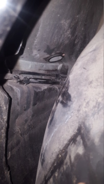

System01.54 a écrit:
Si je me rappelle bien, les evacuations sont plus bas derrière l'amortisseur, on les voit clairement bien en démontant les pares boues. Sur la mienne, j'avais tellement d'eau qui stagnais ici que ça a rouiller.
Côté passager, c'est assez évidant
Suite à une infiltration d'eau, Démontage du tableau de bord 206_pa10
Mais côté conducteur, je vois pas...
Suite à une infiltration d'eau, Démontage du tableau de bord 206_pa11
Depuis que j'ai remonter le boîtier BSi avec du silicone pour l'étanchéité, l'eau ne rentre plus dans l’habitacle, que ce soit avec le tuyau d'arrosage, les rouleaux de lavage ou même une nuit sous grosse pluie... donc à voir avec le temps, si l'eau ne trouve pas un autre passage.
