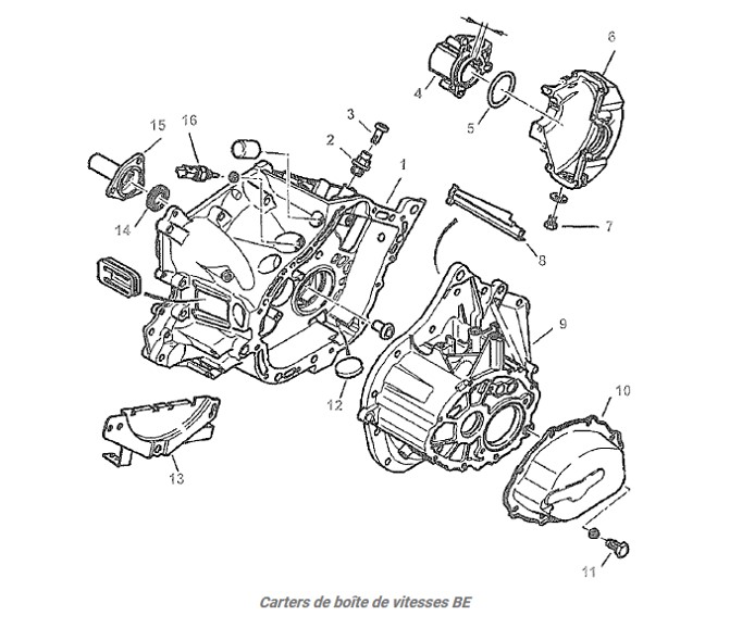

Sur le 1.4 il est positionné cote différentielle  sortie boite vitesse cardan droit ( passager ).
Comme je n'ai pas de 2.0 je t'indique ou il se situe sur les boites de vitesse manu de type MA ou B4E
Boite BVM MA ( 1.4 hdi ) image Vu de l'arriere
Capteur vitesse Bmva10
Une vis BTR a retirer , quart de tour sens horaire ( de mémoire ) et tirer pour le sortir.
sur une Boite BE4 c'est du cote de la piece repéré 4 toujours dans le meme coin
( image vue de l'avant )
Capteur vitesse Be410
Pas obliger de retirer le cardan  meme si c'est un peu chiant , avec un petit miroir
J'avais vidanger la boite avant
