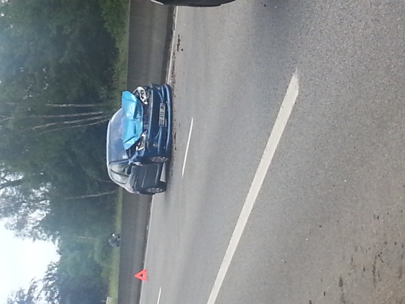

Hier en allant sur Rouen, j'ai percuté un 4*4 hyundai suite à un freinage d'urgence.
Les airbags conducteur et passager se sont déclenchés.
Ma voiture est mal en point (par choc avant, aile droite et gauche, radiateur, ventilateur, capot) plus tout se que je ne vois pas.
mes questions sont donc les suivante:
-Peut on la réparer soit même comme ça?
-J'ai lu qu'il fallait que le longeron soit intact, je m'y connais pas trop donc y a t'il des éléments à vérifier avant de réparer?
Dites moi tout ce que vous pensez sur la voiture et indiquer moi ce que vous auriez fait.
la voiture ma coûtée 3300€.
La voiture est actuellement stocker chez un garagiste (12€ la journée) et il ne reprenne pas mon véhicule, en gros je leur cède gratos.
Je me suis dis que je pouvais demander à un ami de louer une remorque et remorquer la caisse chez lui pour au pire la vendre pour pièces.
Mais est que c'est valable sacahant qu'il y 2 bonnes heures de route pour remorquer la caisse.
Voilà je suis dégouté j'ai eu ma voiture en décembre (c'était ma première caisse) et la elle a même pas 6 mois et j'ai plus rien.
Bref merci de votre aide Very Happy
Et bonne route à tous

je veux pas te dégoûter , mais pour moi elle et morte , tu vas avoir un max de pièce a remplacer et vue comment elle a tapé et la position du capot je suis même sur que certain organe moteur son touché.
niveaux assurance il te file quelque chose ou pas ? car si ça monte a 2000 euros t’embête pas a changer des pièces dessus .
PS : comment le hyundai a rien Shocked , c'est saloperie de 4/4 on vraiment leur PC trop haut et ça tape au dessus des notre , c'est la raison pour laquelle toute la face avant et aplatit Sad

Tu peux louer une remorque porte voiture pour 60€ la journée (j'ai des adresses), et la ramener chez toi on chez un pote. Pour les réparations, si tu te sens de faire de la carrosserie, l'idéal et le plus simple, et par expérience, ce serait d'avoir une autre caisse pour avoir tout ce qui te manque, phares, capot, charnières de capot (compas), les ailes, pare choc, radiateur (s si clim), plein d'organes qui se trouvent devant, les traverses avant, voir si rien n'a bougé au niveau des portes (vérifie les écarts entre portes et châssis) si ça a bougé, rien a faire hélas.
Je me mets à ta place, vu comment j'ai été dégouté à ton âge pour un malheureuse petite rayure sur ma vielle GS, mais ma première voiture. puis je l'avais emboutie aussi (capot, ailes, calandre, j'avais acheté une épave pour pièces) j'avais la place chez mes parents. et mes études étaient dans la métallurgie.
Si tu peux, rapatrie-la rapidement, pour éviter les frais de garage, surtout s'il ne te fait pas de cadeau.
Vois avec ton assurance et son assistance s'il n'y a pas la possibilité de la faire rapatrier, téléphone leur. Je suppose que tu n'étais pas en tous risques, ce qui est normal, vu l'âge de la voiture et l'état de jeune conducteur.
Au pire, vends-la pour pièces directement depuis le garage si pas trop loin de chez toi.
En tout état de cause, fais-nous des photos capot levé. L'avant est fait pour s'emboutir afin de protéger les occupants, le principal étant que personne n'ait rien.
Condoléances.

deux airbag + deux prétensionneurs de ceintures + le calculo d'airbag, c'est deja 1 500€
je veux pas te démoraliser, mais tu va te ruiner à la réparer
