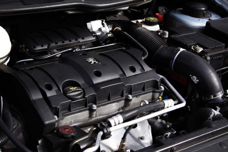

coucou, Dès que j'ai eu la mienne, j'ai mis un grand coup de Karcher haute pression et derrière j'ai soufflé tous les organes electriques. voiçi le resultat
Nettoyage moteur 20160510

MessageSujet: Re: Nettoyage moteur   Nettoyage moteur EmptyLun 20 Juin 2016 - 10:13
C'est propre! Je pense je ferais un nettoyage aussi quand j'aurais le time...

Damn!! T'as pas peur avec ton karcher haute pression !
MessageSujet: Re: Nettoyage moteur   Nettoyage moteur EmptyLun 20 Juin 2016 - 13:59
Whoaaaahhh!!! Ils sont nickels vos moteurs!! Ils sont comme neuf.
