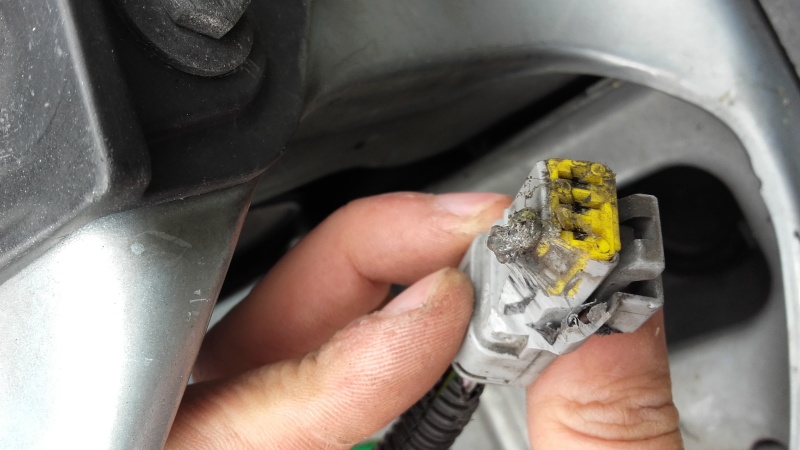

J'ai un petit soucis sur ma 206.. j'ai voulu lui remettre les phares d'origine pour passer le contrôle mais problème le connecteur qui vient alimenter les feux de croisement et les pleins phares est en trèèèèèèèèès mauvais état.. Ou puis-je en trouver un d'après vous ? en casse oui mais sur internet est ce possible ?

le plus rapide serais la casse, je ne pense pas qu'elles se vendent en neuf et avec les gréves actuelles les colis seront plus long a arrivés

peugeot vend bien des connecteur de reparation, mais à plus de 40€ le truc Laughing
tu auras plus vite fais d'aller en casse, couper un connecteur propre (en gardant une longueur de fil)
couper l'ancien, et souder ensemble les bon fil, protégé avec de la gaine thermoretractable Wink

Ah oui c'est sur que si c'est à ce prix la.. vive la casse lol

Pour la prise si tu ne trouve pas je peux voir pour t'en chopper une Wink
