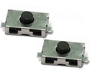

looping82 PL
Messages : 81 Date d'inscription : 19/10/2014 Age : 43 Localisation : toulouse
 | Sujet: Re: Centralisation clé Ven 18 Mar 2016 - 10:29 | |
| bonjour est ce que ton probleme ne viendrai pas tout simplement de ça  |
