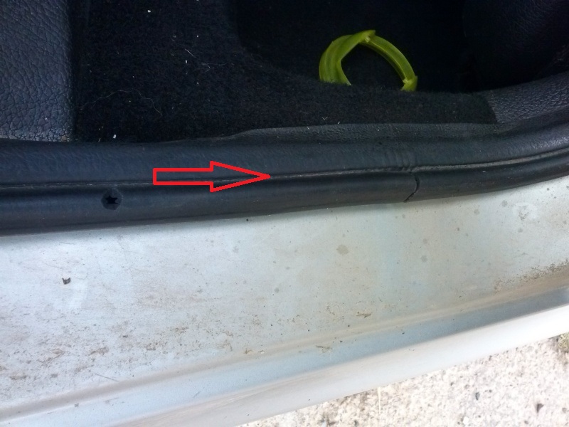

MessageSujet: Re: Humidité dans la voiture   Humidité dans la voiture - Page 2 EmptyLun 28 Mar 2016 - 9:47
Exactement ici :
Humidité dans la voiture - Page 2 Cam00910

MessageSujet: Re: Humidité dans la voiture   Humidité dans la voiture - Page 2 EmptyLun 28 Mar 2016 - 21:07
oui l'eau va couler jusque la ou tu a coupe le joint .
jcvd
jcvd
Messages : 1180
MessageSujet: Re: Humidité dans la voiture   Humidité dans la voiture - Page 2 EmptyLun 28 Mar 2016 - 21:30
Ah ok super! Bien vu Very Happy
