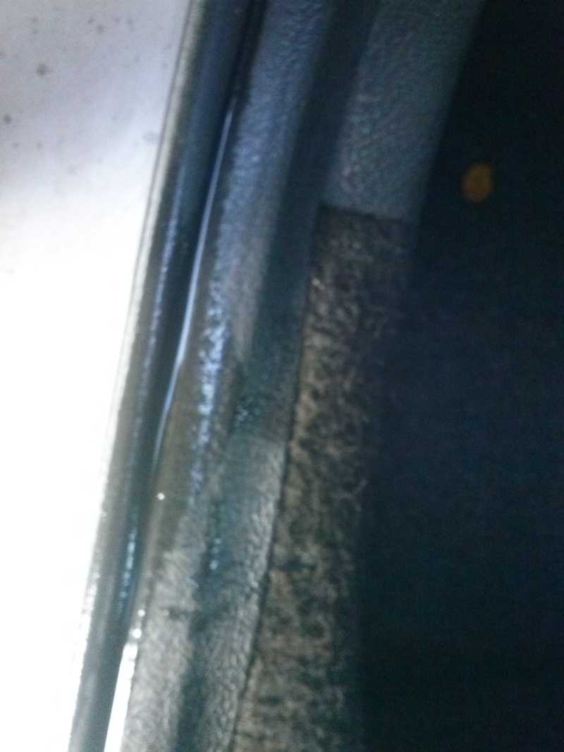

la portière : lorsqu'il pleut l'eau coule le long de la vitre ,une très grande partie coule à l'extérieur et
l'autre passe entre le joint et la vitre et finie sa balade dans le bas de ta portière et repart a l'extérieur
par les petits troue cite par looping.
lorsque tu ferme la porte entre ta portière et la coque de ta voiture il y a le joint l'eau peut couler entre le joint et ta porte et finie en bas de ton joint voir photo .
Humidité dans la voiture Cam00819
Humidité dans la voiture Cam00820
l'eau rentre dans la voiture .

Ok merci j'ai compris l'utilité du film d'étanchéité au final... Il faudra donc que je refasse toutes les portières!!
Et pour le joint j'ai exactement la même photo, rempli d'eau une fois Laughing

pour le joint moi je l'ai coupe au niveau de la "soudure" et j'ai fait deux troue de chaque cote dans la
partie mousse .
je cherche comment résoudre mon problème et j'ai vue le joint d'une C3 il est d'origine comme ça.
je prend des photos se midi si j'ai le temps.
