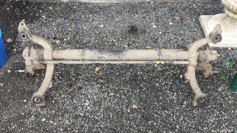

L'essieu, "l'ancien" : Complètement HS du côté droit, impossible de prendre un défaut sur la route sans avoir une drôle d'impression de perdre le châssis sur place, la roue tremble tout le temps et cela ce voyait même dans le rétro quand je roulais ^^ BREF HS sauf le côté gauche qui était nickel.
Bon tout les silentbloc au démontage était HS, HS et HS voir en poussière pour le côté gauche, d'ou les bruits métallique quand je roulais.
Changement essieu 206 ANTALEX 20160110
