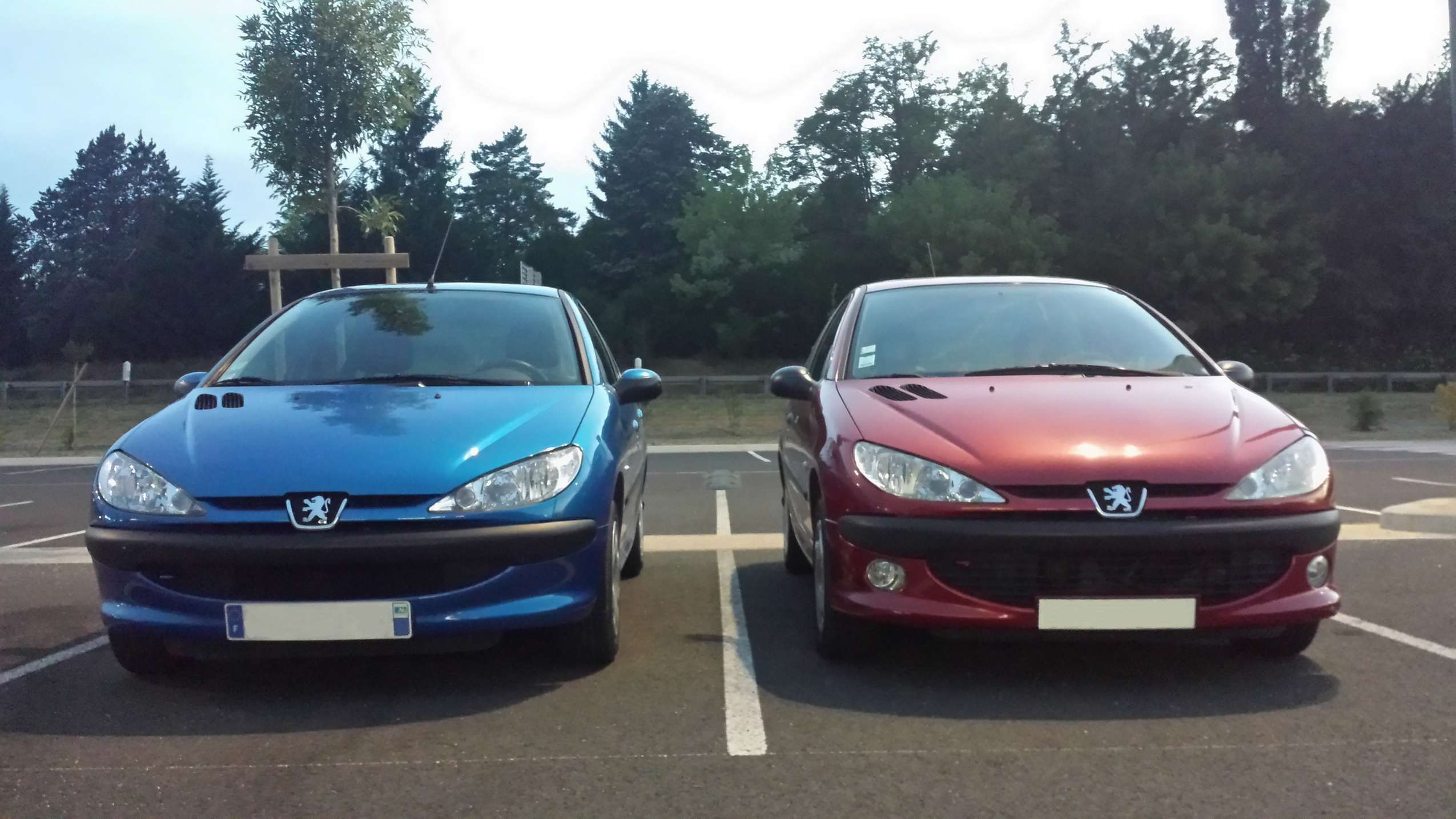

Alors voici la titine à côté de la titine d'un ami Team 206 POWA lol!
Petite anecdote : on est 4 amis à avoir chacun une 206, 2 bleu, 1 blanche, 1 rouge la mienne. Voilli voilou

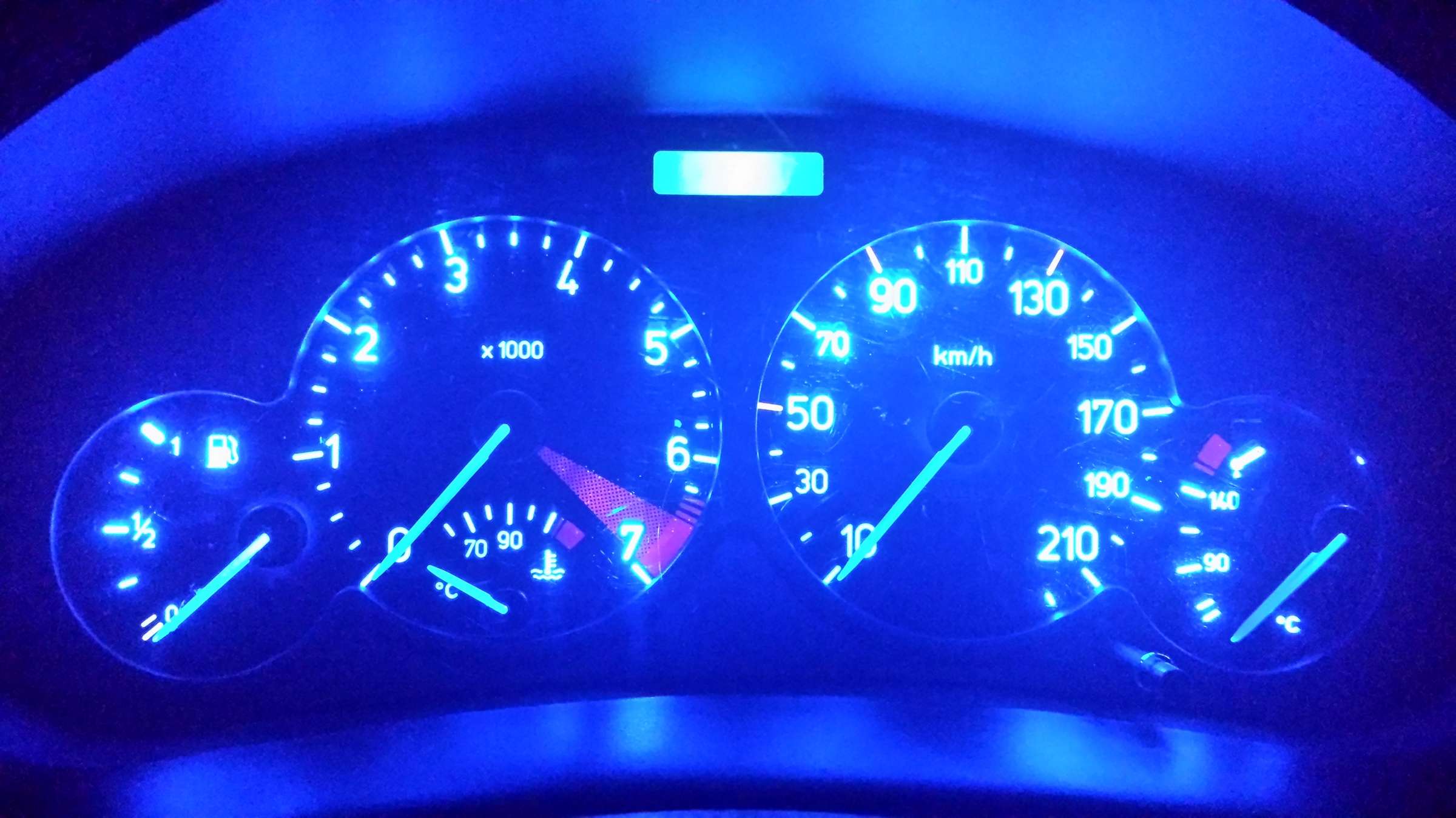

Maintenant je vous présente les modifications apportées à ma petite 206 pour le moment : Compteur, afficheur central et bouton lève-vitres. Le rendu répond à mes attentes j'en suis content Very Happy
2O6 XS 1.4i 75 rouge Lucifer 20150711
La photo déforme un poil la réalité, les reflets sont bien moins important sur la casquette

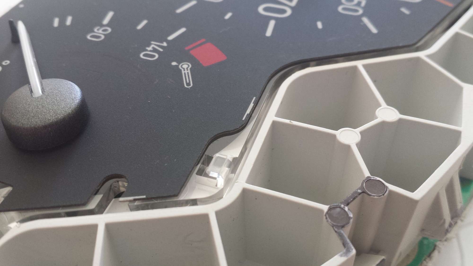

Par contre hier soir en démontant le compteur pour affiner les position des led, une patte du petit moteur du compte-tours était resté dans le compteur du coup je l'ai remise délicatement dans son emplacement mais le moteur bug complètement maintenant. Je démarre l'aiguille monte par accoups jusqu'à ~900tr/min et elle fait que descendre peu à peu par accoups si j'accélère donc c'est mort Neutral En plus j'ai enfin trouvé la dispostion idéale pour avoir un éclairage homogène et voilà que ça pète Mad
A votre avis je vais voir dans une casse ou je commande le moteur sur internet ? Mais je pense que je serai obligé de prendre le compteur complet à la casse non ?
Si vous avez des suggestions/critiques ou autre pas de soucis Wink
Edit : Je suis allé dans une casse et ils vendent que les compteurs complet donc go internet !

simpas ce bleu Smile dommage que les compteur mux sont plus difficile a passé en leds
( sur la mienne je serais plus sur blanc pour les chiffres et bouttons et rouge pour les ecrans )
pour l afficheur il y a 3 modeles sur non mux, le tiens, le 1 ligne avec date heure temperature et l odb des s16 ect
pour le changer il te faut la casquette du haut avec et la prise de l afficheur car ce ne sera pas la meme que la tienne Wink

J'ai hésité à prendre des led blanche pour le compteur mais j'avais peur que ce soit trop flashy ! Dac merci pour l'info Wink
A ton avis je commande le moteur sur ce site ?
2O6 XS 1.4i 75 rouge Lucifer Empty
MessageSujet: Re: 2O6 XS 1.4i 75 rouge Lucifer   2O6 XS 1.4i 75 rouge Lucifer EmptyMar 11 Aoû 2015 - 13:55
oui ça sera moin cher qu un compteur complet je pense

Le compteur a l'air d'éclairer fort.

Merci Very Happy Il éclaire fort oui mais je peux diminuer avec la molette sur le côté. Là sur la photo c'était au max.

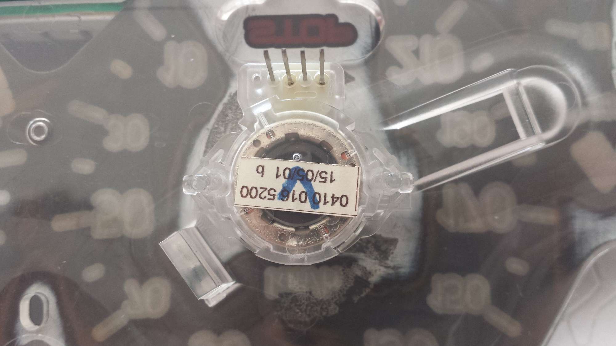

Moteur changé, ça fonctionne, c'est impeccable cheers
Faire levier avec un couteau sur les marquages blanc
2O6 XS 1.4i 75 rouge Lucifer 00210
2O6 XS 1.4i 75 rouge Lucifer 00510
Ensuite avec 2 couteaux faire levier sur les 2 pattes de chaque côtés et tirer doucement le moteur c'est fragile Jap (enlever l'aiguille au préalable ^^) puis inserer le nouveau moteur en le clipsant bien
2O6 XS 1.4i 75 rouge Lucifer 00410
Remettre l'aiguille et tout remonter dans votre 2O6 !
2O6 XS 1.4i 75 rouge Lucifer 00110
Ralenti un peu haut dû au starter automatique.

c est beaucoup plus avantageux que de changer de compteur, tu garde ton kilometrage Smile
