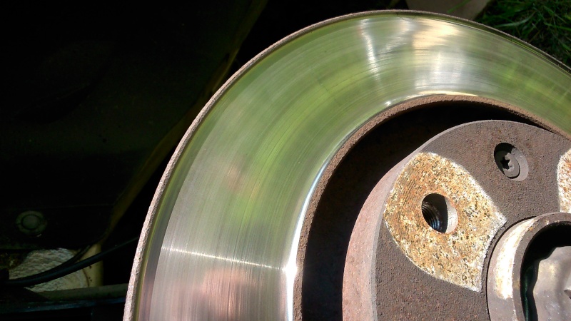

Salut, j'ai changé  les plaquettes cette après midi, les anciennes n'étaient pas jolies Smile
J'ai laissé les disques vu que je suis encore dans les normes.
Plaquettes de freins, quelles sont les meilleures ? Dsc_0013
Plaquettes de freins, quelles sont les meilleures ? Dsc_0015
Plaquettes de freins, quelles sont les meilleures ? Dsc_0014
J'ai attaqué le rodage des nouvelles plaquettes, je n'entends plus aucun bruit, j'en suis très content, je recommande les Brembo sans hésiter, on entend rien du tout, et le freinage est bien meilleur.

ca va il resté encore de la matière sur tes plaquettes Smile
et du coup tu as fait un chanfrein sur les nouvelles plaquettes??
