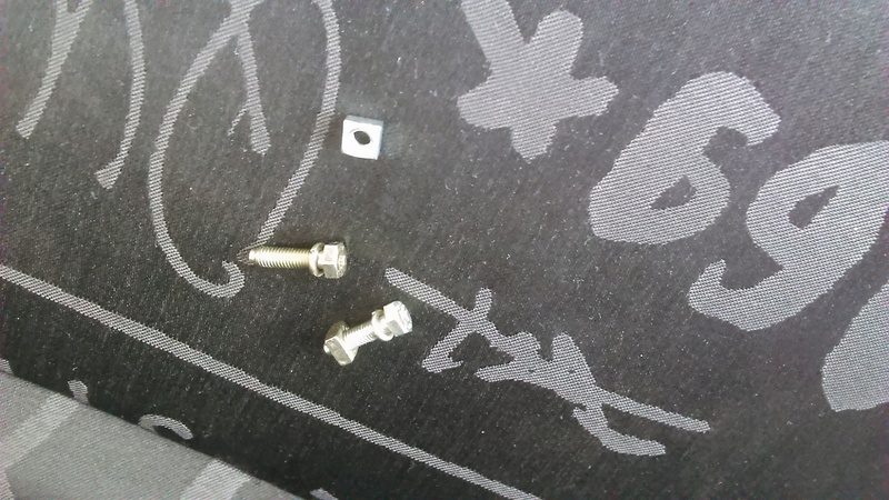

c'est surtout la buée qui est casse pied avec les températures actuelles et le fait que la moquette soit trempé, merci aux tapis 3d Laughing
en fait peugeot prévoit de mettre 3 vis sur le raccord du radiateur de chauffage mais n'en met qu'une sur 3 avec le temps ça prend du jeu et ça fuit, souvent en ajoutant les 2 vis manquantes ça règle le soucis, des fois il faut changer les joints
il suffit de récupéré 2 vis avec le petit carré qui sert de filetage et passer la main bien haut entre le tableau de bort et le bloc chauffage pour passé celle du haut puis celle du bas qui et très facile ^^
et ne surtout pas serré trop fort la pièce et en plastique Laughing

voila les petites vis a ajouté
