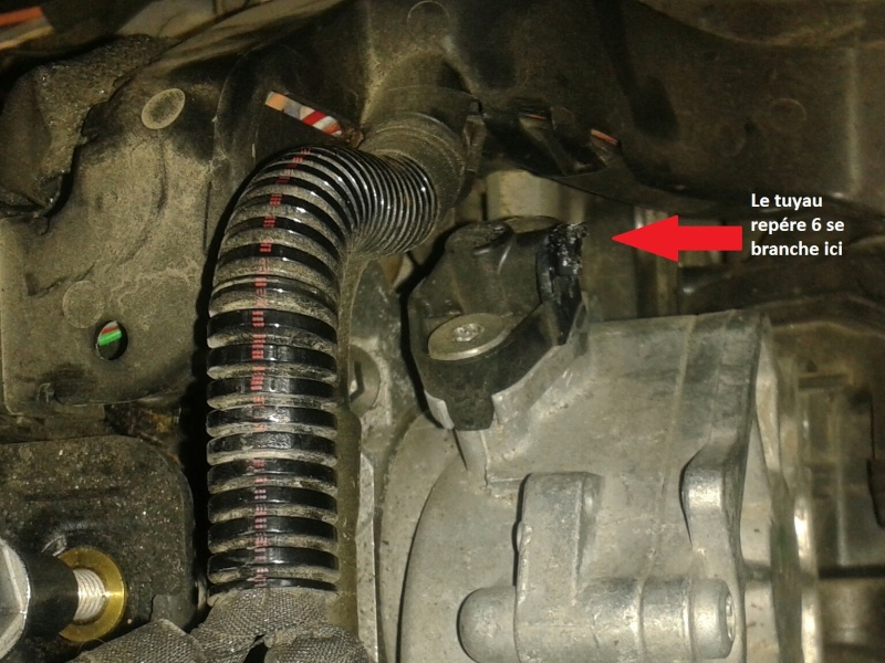

| Bonjour tout le monde, en voulant changer mes bougies de préchauffage sur ma 206+ 1.4L HDI Fap j'ai cassé une pièce en plastique ou ce branche un tuyau, le problème est que je ne sais pas comment elle s'appelle :s ???? le tuyau repars vers le tableau de bord au niveau du volant.. (voir photos :s ) je vous mets des photos pour pouvoir m'aidez, j'ai essayer de recoller pour vous faire voir comment elle se positionne, Merci d'avance les gens  [img]  [/img] [img]  [/img] [img]  [/img] |

| Bonjour, Je dirais que c'est l'embout de la pompe à vide dont le tuyau va sur le mastervac qui permet l'assistance au freinage, je ne sais pas si cette pièce se détaille. attends d'autres réponses, je n'ai pas le même moteur

| Salut, en fait c'est le raccord sur le tuyau que tu as cassé. si c'est bien ça tu as juste a remplacer le tuyau, sinon plus d’assistance au freinage...  |

| c'est plutot le raccord sur la pompe qu'il a cassé |

| Salut franco756, c’est presque ça, en faite sur l'éclaté c'est le raccord qui il y a sur la pièce qui est en "" transparent'' ou viens ce brancher le tuyau 6; :s Merci les gens de m'aider a avancer elle est de fin 2010 j'avais pas préciser la date |

| Ok, Mais je pense que ça vient bien de ton tuyau car sur ce genre de tuyau les raccords sont sertis, je dirais que l'embout sur ta pompe n'a rien.  Tu aurais une photos de la pièce qui est cassée? Histoire de confirmer ce que je pense, normalement si c'est bien ça tu dois avoir sur le raccord 2carrés ou tu sais appuyer dessus pour le déconnecter. |

| oui, vu comme ça ok, c'est bien l'embout sur la pompe qui est cassé, car sur les autres photos plus haut l'embout n'as rien mais il manque le raccord sur le tuyau...
Malheureusement, je suis du même avis que valentin, mais tu peux toujours te renseigner au cas ou... |

| Verdict les gens: Peugeot ne vend pas le raccord, c'est la pompe complète ou rien du tout... la pompe coûte 125 € Merci à toute l'équipe de m'avoir aidez à avancez sur mon problème |
