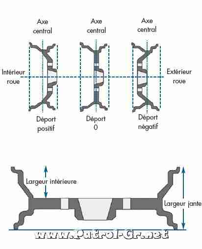

![ROUES (changement de dimenssion) Empty](https://2img.net/i/empty.gif) | Sujet: Re: ROUES (changement de dimenssion) Jeu 1 Jan 2015 - 1:29 | |
| l'ET c'est le deport de la jantes, c'est à dire la difference de distance, positif ou negatif, entre le centre de la jantes et la surface d'appuis du moyeux ![Wink](https://2img.net/i/fa/i/smiles/icon_wink.gif) ![ROUES (changement de dimenssion) Jantes10](https://i.servimg.com/u/f28/16/08/84/20/jantes10.jpg) le deport d'une jantes tole en 14" d'origine d'une 206 est de 34mm (à gauche sur le screen service box) et elle fais 5.5" de large la jante laser de 306 XSI (à droite sur le screen) fait 6" de large, et à un deport de 19mm donc en gros, la jante est deporté vers l'exterieur de 15mm par rapport à l'origine et le demis pouce suplementaire fais que la jantes est plus large de chaque coté de 6.35mm donc en gros, la jantes d'XSI depassera de 21.35mm suplementaire vers l'exterieur que la jante tole d'origine ![Wink](https://2img.net/i/fa/i/smiles/icon_wink.gif) je pense que ca ne pose pas de soucis ![Wink](https://2img.net/i/fa/i/smiles/icon_wink.gif) |

![ROUES (changement de dimenssion) Empty](https://2img.net/i/empty.gif) | Sujet: Re: ROUES (changement de dimenssion) Jeu 1 Jan 2015 - 13:28 | |
| Ok Chtit pour ces infos, je vais essayé de poser une à l'arrière aujourd'hui. Effectivement l'autre topic doit ètre annuler. C'est bien un moteur 1400 ( TU3JP) sur ma 206. |
