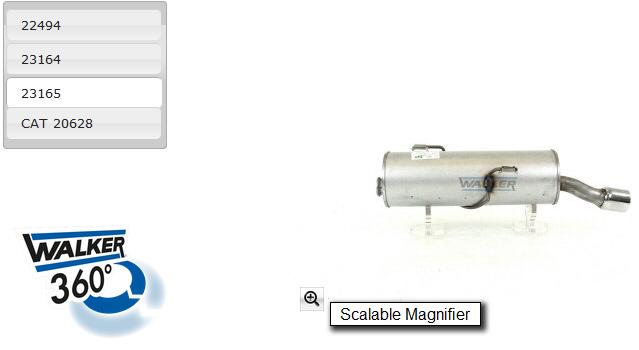

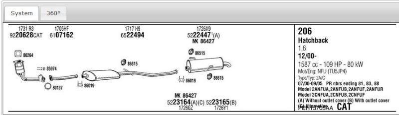

Salut fildefer,
alors pour les références voilà ce que j'ai trouvé, sur le site de Walker :
Remplacement ligne échappement complète ?   <a href=Remplacement ligne échappement complète ?   Lep10" />
J'ai la certitude que le silencieux intermédiaire est le bon (22494), car le gars de Speedy l'avait en stock et a vérifié que ce soit le bon en l'amenant sous la voiture.
Pour le silencieux arrière ce n'est pas le bon, mais j'ai quand même la référence du bon, avec le bout chromé : 23165

Edition : OUPS j'ai lu le début qui parlait de 2l hdi, j'avais pas bien lu la suite qui parlait d'un autre moulin OTAN pour moi (version US)
Attention l'image du haut c'est pas une ligne de 2l hdi.
Sur Oscaro on trouve le tube qui permet de refaire la partie entre le catalyseur et le silencieux, ainsi que le silencieux.
