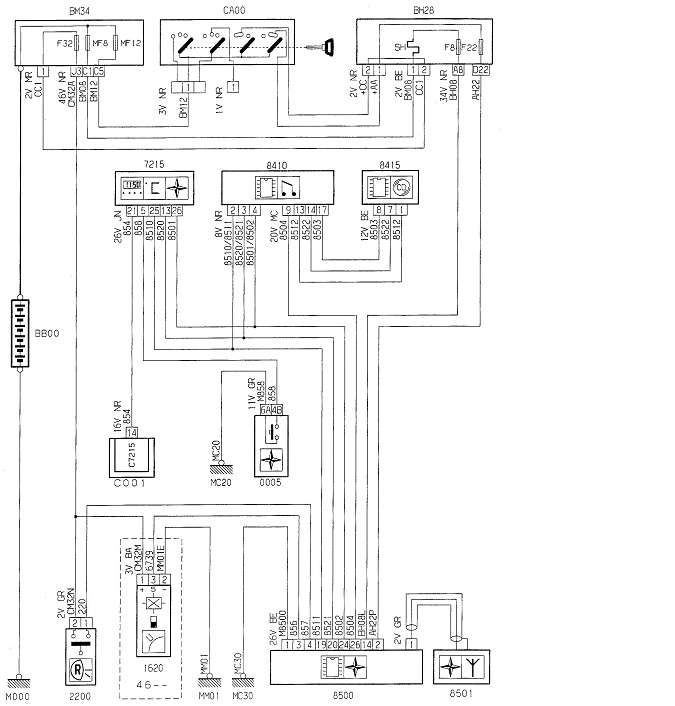

je voudrais savoir si quelqu'un a ou peut avoir le schéma de cablage complet
car je suis avec la pendule mais je voudrais remettre l'odb ....
ex: tel fil va a tel endroit et va sur la borne 7 ....
des choses a activer chez peugeot .....?
sa serai sympa car je ne trouve pas
j'ai trouvé pendule => afficheur 2 lignes
mais je cherche pendule => afficheur ODB

c'est un multiplexée la mienne
mais au niveau de la prise de l'odb sa cole pas .... mais je voudrais essayer de "bouiner'' quelque chose pour que sa marche ....
mais il me faudrait le schéma de cablage .....car a mon avis il doit bien y avoir des fil qui vont vers le BM (s'il ne sont pas deja pret) ou alors est ce que la cosse qui va vers l'odb est cachée quelque part dans l'habitacle ..... ??

Voila un schéma que j'ai téléchargé sur le net mais je ne retrouve plus l'adresse :
afficheur ODB Nouvea11
Je te recopie la légende :
BM34 boitier 34 fusibles (compartiment moteur), CA00 contacteur à clé, BH28 boitier 28 fusibles (habitacle), 7215 écran multifonctions, 8410 autoradio, 8415 chargeur cd, C001 prise de diagnostic, 0005 commande essuie glace, 2200 contacteur feu de recul, 1620 capteur vitesse véhicule, 8500 calculateur navigation, 8501 antenne GPS.

raaaaah niquel !!!!!!!!!!!!!!!!!!! je te remercie bien !!!!
afficheur ODB Empty
MessageSujet: Re: afficheur ODB   afficheur ODB EmptyLun 19 Juil 2010 - 23:53
je comprend pas le capteur de navig ..... y'en a un sur tout véhicule de sa ???
j'm'en fou j'ai pas besoin de sa moi .... et j'ai pas l'impression de tout avoir .... capteur de température sa va sur quelles broches ????
