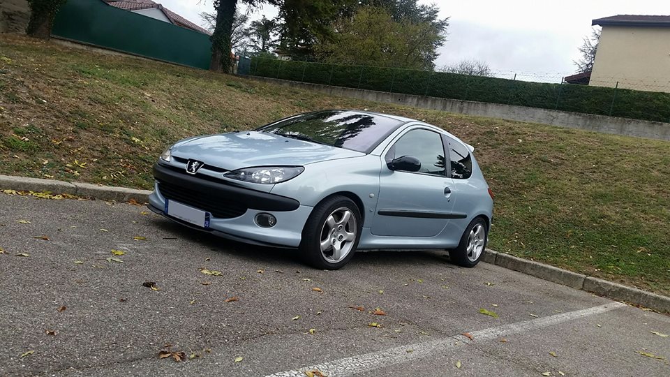

Grosso modo voici quelques photos pour resumé les modifs ...
Partie Replica S16 :
- Faisceau Habitable S16 Full Option
- Interieur S16 Cuir Alcantara
- Retro Electrique S16 (Oui jetait en retro manu)
- Clim Auto (Jetait en Manu)
- Jante Foudre de S16 en 195 50 15

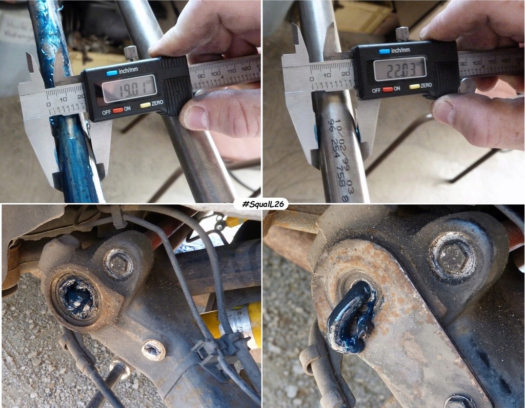

Chassi :
Refection du train avant complet a neuf ...
Refection du freinage arriere a neuf...
Barre Stab Avant 21mm deRC
Barre Anti rouli Arriere 22mm de RC
Barre Torsion 20mm de RC
Amortisseur Avant & Arriere B6 Tarrage Ferme
Ressort Eibach de RC (-25 sur RC / -32 environ sur HDi)
Decrantage
Calle 20 avant / 16 arriere
Toujours equipé de mon freinage de RC a l'avant et des triangles gr.A
Bientot on passe en train ar de S16 ou RC (celon la motiv ^^)
