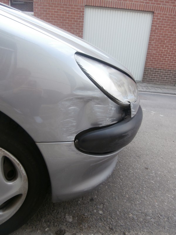

voici quelques photos de la voiture, savez-vous si c est réparable facilement? (en sachant que j ai mis 30 minutes pour changer une ampoule stop car c était la 1er fois que j y touchait mdr)
problème parechoc P5020010
problème parechoc P5020011
j'ai bien regardé et la pièce qui passe sous le sigle lion et le phare (aucune idée de son nom) et qui a l'air cassée n'est que déboitée, je n'arrive pas à la remettre car l'aile s'est enfoncée de quelques mm du coup impossible de la remettre dans les clips
par contre la pièce en plastique noir est bien cassée net Mad

En fait il n y a vraiment que l aile qui a bougé ainsi que la pièce noire en plastique (moi et les noms ... ) le parechoc a juste une griffe bien moche donc je ne pense pas qu il faudrait le changer
par contre j ai comme l impression que le phare est un peu enfoncé sur le haut, de quelques mm aussi mais ça se voit sur la 1er photo, c est grave?

sur une de photo on voit qu il a un peu bouger vers le haut et vers l intérieur, de quelques mm seulement
problème parechoc Empty
MessageSujet: Re: problème parechoc   problème parechoc EmptyDim 28 Juil 2013 - 19:10
voilà, ici on voit ce que je veux dire Smile
problème parechoc Phare10
mais je me demande si je ne saurai pas le remettre en le demontant et en le remontant (même si je ne sais pas comment faire, j'ai réussi a le faire à l'arrière pour changer une ampoule mais à l'avant ça m'a l'air bien plus difficile)

Tu peut essayer de le replacer en effet.
Faut que tu démonte ta calandre (1 vis torx sur chaque phare) et après elle est clipsée dans chaque aile. La, tu est aidé : elle m'a l'air défaite de l'aile ou tu as tapé.
Après pour le phare, tu as une vis au dessus du boudin noir, une vis au dessus du phare et une vis derriere le phare près de l'aile Wink
Pour ton aile, ton pare choc, ça passera, c'est pas genant/encombrant, le choc sera juste signalé, mais il ne devrais pas te causer de contre visite.
