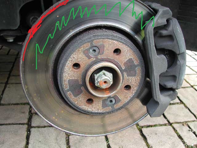

[img]Freins peugeot 206 1.1 essence Jmant510[/img]
Cette image n'est pas la mienne mais c'est pour vous expliquer ce que je sens quand je touche les parties du disque, la partie en vert (coeur du disque) est beaucuoup plus enfoncée que la partie en rouge. Ils sont donc bien bien usés je crois... Sinon pour les plaquettes je sais pas comment vérifier, je crois bien que je vais changer les 2disques et les 2plaquettes. Vous savez à combien ça va me revenir?
Freins peugeot 206 1.1 essence Empty
MessageSujet: Re: Freins peugeot 206 1.1 essence   Freins peugeot 206 1.1 essence EmptyDim 24 Mar 2013 - 11:53
Sur cette photo, il est claire que l'on voit clairement ressortir le rebord du disque, surtout en haut au niveau de l'étrier.
Ce n'est pas une photo de ton disque mais si les tiens sont dans le même état, il va bientôt falloir que tu les changes. Même si je pense que tu peux attendre encore un peu histoire d'attendre les beaux jours sunny
MessageSujet: Re: Freins peugeot 206 1.1 essence   Freins peugeot 206 1.1 essence EmptyDim 24 Mar 2013 - 12:06
Si c'est la partie en rouge que t'apelles l'etrier (enfin le bord du disque) alors oui il ressort franchement sur la mienne! Tu crois que je peux rouler encore combien de temps avec les mêmes disques sachant que je freine souvent en ville?
MessageSujet: Re: Freins peugeot 206 1.1 essence   Freins peugeot 206 1.1 essence EmptyDim 24 Mar 2013 - 12:16
Non, l'étrier c'est ce que tu vois sur la droite sur ta photo. L'espèce de gros truc la qui vient par dessus ton disque.
Je voulais juste dire que l'on voit bien l'usure de ton disque en haut de la photo. Juste au dessus de l'étrier, c'est clairement visible que ton disque commence à crier "change moi".
Combien de km tu peux encore faire? Mais je pense qu'il ne faut plus trop tarder.
Attends l'avis d'autres membres du forum pour voir si ils sont d'accord avec moi.
C'est toujours mieux d'avoir plusieurs avis.
