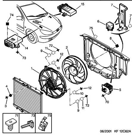

Donc soit fusible HS , Relais hs ( planqué sous la boite fusible compartiment moteur sur certain modèle) ou Ventillo HS
thermostat 1.9D Thermo12
Bon vu le le shunt marche pas , je te propose pour tester le ventillo
- deposer la calandre
- debranche la batterie pour une question de sécurité (le + et -, sur certain modele coupure du ventillo par la masse , sur d'autre par le 12V selon motorisation )
- Fait tourner à la main le ventillo ( d'ou la necessité de debrancher la batterie ) voir s'il tourne sans accrocher ,s'il accroche c'est foutu sinon
relie le Vert/jaune au moins de la batterie
relie le rouge via un fusible 20A au + de la batterie si ca ne tourne pas ou si le fusible est grillé c'est le ventillo
a remplacer
sinon voir cote relais .
Sur le 1,4HDi , j"ai 2 relais 1 relais principal qui attaque 1 second --> ventillation bivitesse
Sur le 1,9D je ne sais pas

Regarde sous le boitier porte fusibles du compartiment moteur
ou su le porte ventillo moteur entre la calandre
thermostat 1.9D Ventil12
