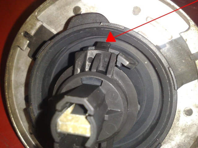

Bonjour a tous c'est moi le petit débutant !
alors je voudrais changer la le cache de ma trappe a gasoil qui est blanc pour mettre un noir ou un alu car ma voiture est noir
sauf que quand j'enleve ma trappe je peut demonter la plastique blanc mais il reste coincée car la clé ne s'enleve pas une fois la trappe ouverte
comment faire ? merci

tu mets la clef, tu enlèves le bouchon, tu appuies sur les patoches en plastique du barillet, tu tournes le cache peint de quelques degrès, tu remets le bouchon, tu vires la clef, tu vires le cache, tu mets la trappe alu, tu remets la clef, tu re-enlèves le bouchon, tu re-tournes de quelques degrés en appuyant sur les patoches en plastique du barillet, tu remets le bouchon, tu enlèves la clef
je sais pas si c'est clair !!! mais c'est la procédure !

en fait c'est tout simple, pour retirer la clé, il suffit d'appuyer sur ce petit bout qui depasse, tout en tournant la clé :
trappe gasoil 30122013

Alors c'est un petit coup de main a prendre en fait moi je viens de changer ma verte par une trappe alu. (Le top =) )
En fait tu devisse le cache blanc avec la clé puis tu la tourne en maintenant le verrou noir. Ce qui permettra de sortir la clé et ensuite d'enlever la clé.
Je ne sais pas si tu as bien totu compris ^^
Sinon demande moi =)
