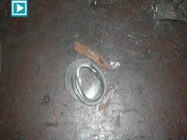

Bon sinon verdict pour l'embrayage, c'est la butée (ou ce qu'il en reste) qui est explosée xD

Photo de cette butée ? ('fin de ce qu'il en reste ... Laughing) Razz

Ouais mon père a fait une photo, mais tant que j'ai pas le cable... Laughing

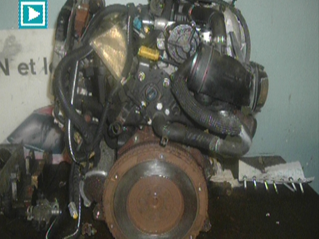

Le moteur sorti, avec la boite encore dessus :
System01.54 - 206 2.0 HDi XR Présence - CT OK, +2ans - Page 2 Moteur10
Sans la boite :
System01.54 - 206 2.0 HDi XR Présence - CT OK, +2ans - Page 2 Moteur11
Et voilà le volant d'embrayage, bien endommagé par la butée :
System01.54 - 206 2.0 HDi XR Présence - CT OK, +2ans - Page 2 Volant10

Eeeeeeet pour terminer, la coupable dans tout ça : la butée (ou ce qu'il en reste xD) :
System01.54 - 206 2.0 HDi XR Présence - CT OK, +2ans - Page 2 Butee10
