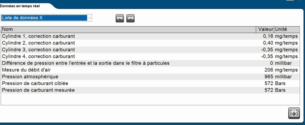

ce message pour savoir si vous avez une adresse pour refaire des injecteurs 206 hdi 110 cv, car en France france moteurs 200 euros pièces, en allemagne  dieselfixneuss ils leur faut les numéros pour qu'ils me tiennent au courant, j'ai demandé a mon diéséliste mais il est à la TOC
si vous avez un endroit que vous connaissez je suis preneur, les miens 2 sont à la ramasse mais vu 252000 kms il vaut mieux faire les 4
j'ai comme un léger cliquetis en accélérant pas violent mais audible, et je pense que c'est eux
renseignements injecteurs 8a917f10
et ceux là c'était au mois de mars
renseignements injecteurs 318
les valeurs se sont aggravées,et ils ne sont pas réguliers
