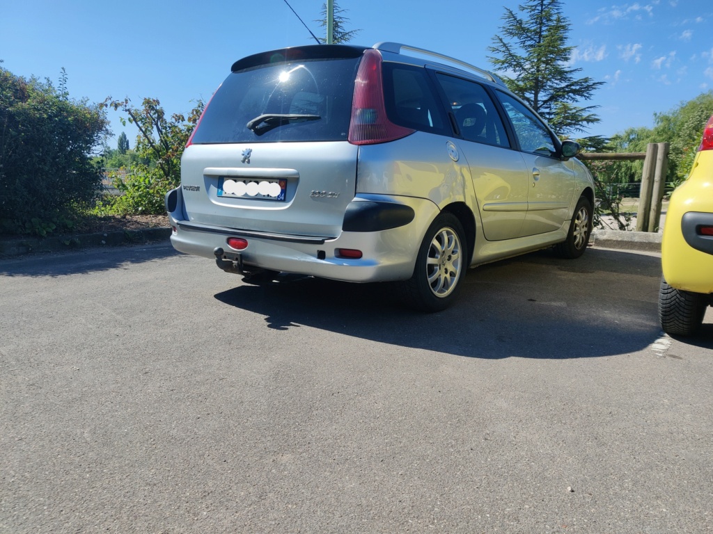

Bonjour tout le monde,
Nico, 30 ans, je navigue entre MONTPELLIER et DIJON.
Je me suis inscris sur le forum car j'ai pour projet de remonter ma 206 SW 1.4 HDI en raideuse. Objectif : Raid dans le Maroc en 2025.
Ce qui passe par la rehausser, la fiabiliser et la préparer un peu.
Je possède également une 406 coupé 2.2 HDI Ultima Edizione et une 207 RC 1.6 THP prépa avec laquelle je fais du circuit et vais rouler dans les routes de cols dans le 21 - 30 - 34.
Je recherche surtout des informations pour savoir si certains d'entre vous ont déjà rehaussé une 206 car il n'y a pas beaucoup de pièces adaptables...
Merci à tous,
Quelques photos de mes merguez.

Bienvenue,
J'avais croisé sur ce forum il me semble une autre personne qui souhaitait rehausser sa 206, fait une recherche, mais il me semble qu'il était limité par rapport au train arrière.
Tu peux jouer sur la hauteur avec les barres de torsion en remontant de 4 ou 5cm max et après tu serra bridé par les amortisseurs qui seront en maximum de détente, après il va surement falloir que tu mette des cales entre la caisse et le train.

Oui pour l'arrière j'avais déjà ça en tête. C'était surtout pour l'avant que je me pose les questions. J'aimerais voir si un montage de Partner serait faisable
