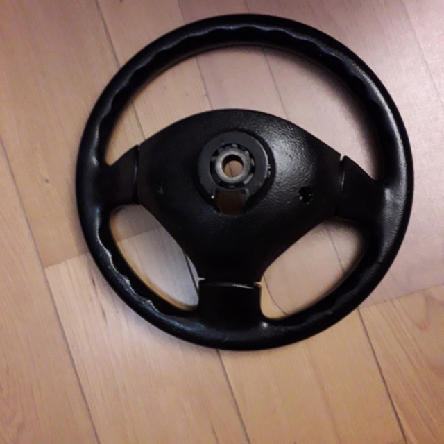

J'ai un volant phase 1 mais en plastique , si ca t'interesse ou interesse qq 1

piwi59b, il est comme sur la photo plus haut ?

Non il est tout simple (plastique) , de récupération  il était très usé et m'a servit pour m'exercer à la rénovation avant de refaire le mien ( phase 2)
( Celui ci je m'en débarrasse contre bon soin et participation frais de port )
quel volant 206 ph1 rolant garros non mux + recherche 20221211
quel volant 206 ph1 rolant garros non mux + recherche 20221210
Pour le cuir comme le tien il existe des kit cuir et il faut recoudre
Ou des produits de rénovation , j'ai utilisé cette gamme pour mon volant plastique teinte et vernis  .
https://www.renovation-du-cuir.fr/automobile/siege-cuir/kit-renovation-volant-cuir.
Retour sur 1 an et demi ça ne bouge pas , ca s’étale au pinceau sans en mettre des tonnes ,fine couche donc .
2 couches de teintes
Et pour le vernis j'ai fait 5 passes .
Mais clairement il faut démonter le volant et si tu as une pièce à température >16°C c'est mieux .
Cote cuir ma seule experience ,ma vieille paire de rangers et elle comme neuve à présent

merci piwi59b, ce n'est pas le modèle que je recherche. ce que tu as doit être la reference 4109y1. merci
