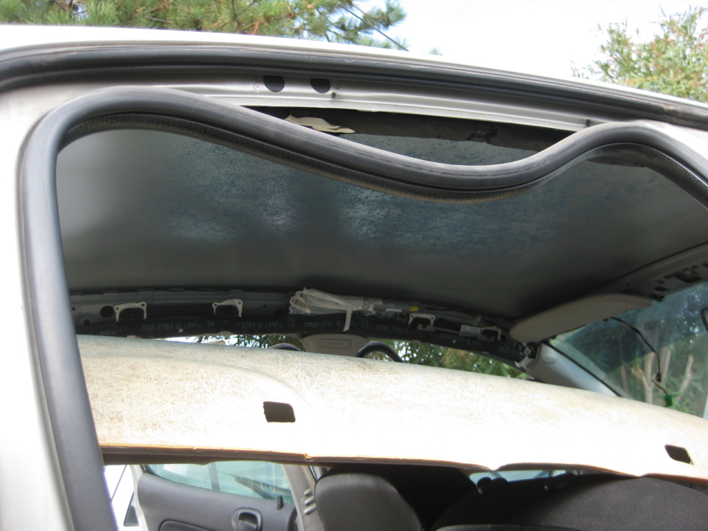

Cela dépend peut-être d'options? En tout cas la nôtre a des airbags de tête au dessus des portières et des airbags de côté dans les sièges avant.
Sortie et entrée de la coque par le hayon:
ciel de toit Img_0323
Airbags de tête et cablâge le long du chassis de toit:
ciel de toit Img_0324
Si tu zoomes assez sur l'habillage du montant entre les portières, tu vois un petit badge "Airbag", tu pourrais chercher ça sur ton véhicule.
Le reste est assez simple avec une raclette/spatule et de la patience, surtout ne pas tirer la coque vers le bas au risque de la plier/déchirer.
JL
