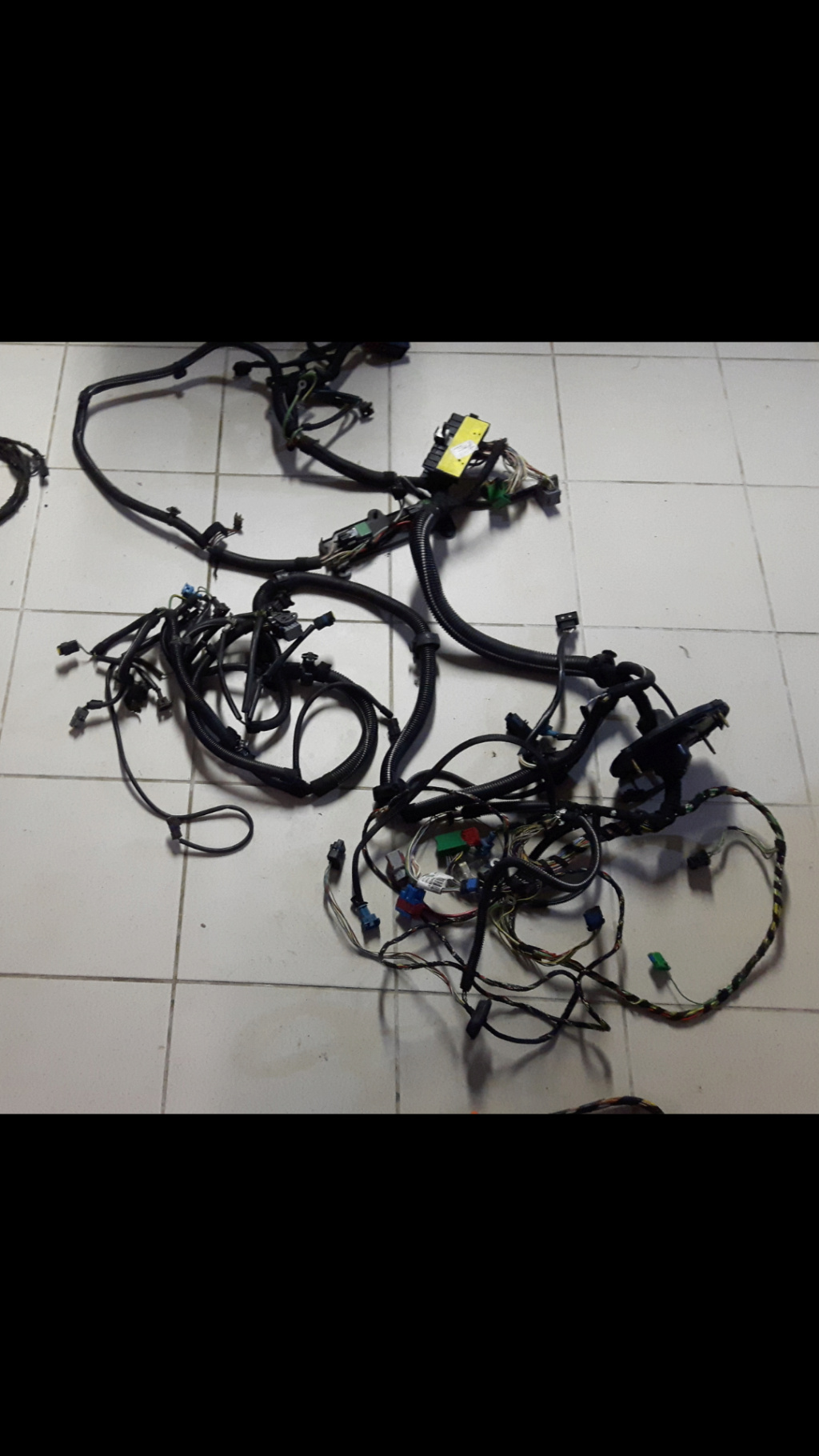

oubli la référence, surtout que cette partie là fait partie d'un faisceau assez grand.
relais de motoventilateur de refroidissement Screen10
relais de motoventilateur de refroidissement Screen11
(Oui, j'ai ça dans mon sous sol What a Face mais j'ai du mal avec la pince coupante lol! )

8 ans dans un carton, je pense que ça partira jamais entier ... (surtout si je mets pas d'annonce What a Face )
Donc je dirais, oui, la guirlande se détaille ... mais la question, c'est combien ça vaut le coup de pince coupante et combien t'es prêt à y mettre avec les frais de port ... et là, je pense que c'est moi qui vais te devoir de l'argent Suspect Donc clairement pas intéressant, ni pour toi, ni pour moi.
