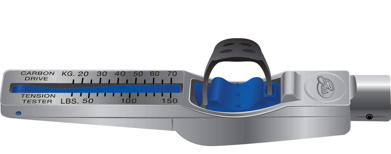

Krikit: 30€
Tension courroie de distribution Gates-carbon-drive-krikit-2
Le krikit donne la tension (longitudinale) de la courroie. Gates communique la donnée, mais impossible de trouver l'information chez SKF et Dayco

L'outil est précalibré, il donne la tension de courroie et possède des indicateurs colorés si on n'a pas les données constructeurs, sauf qu'en prenant la tension Gates entre 155 et 200 lbs, d'après le vernier coloré on serait trop tendu
